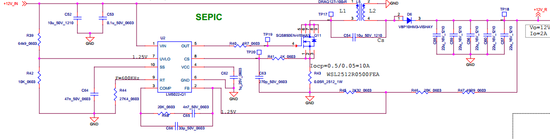

LM5022做一个sepic电路,9-16V输入,输出12V@2A。带负载到1.6A@vin=10V时,电感会啸叫,再增加负载,输出降低。
电路图用的参考设计,具体电路图如下:
L1=L2=10-12uH
遇到的问题:vin=10v是,输出12V稳定,负载到1.6A时,电感会叫;VIN=12V时,输出12v稳定,负载到1.8A时,电感会叫。
降低工作频率,当VIN=10v是,负载加到1.6A时,电感的声音会变小。感觉有所改善。
增加工作频率,情况会变严重。不知道是不是电感饱和的问题,如何改变电感测试?
量测波形之后,还有几个疑问:
1.  PWM的占空比不一致,在固定负载和输入的情况下,占空比不固定。
2. CS脚的波形不是明显的锯齿波,与电流不成比例。感觉是不是引入噪声太大,导致以上问题。如何改善CS的噪声问题?是否可以在cs脚和GND之间串一个1K电阻试试?
请大神帮忙回答!!谢谢。
