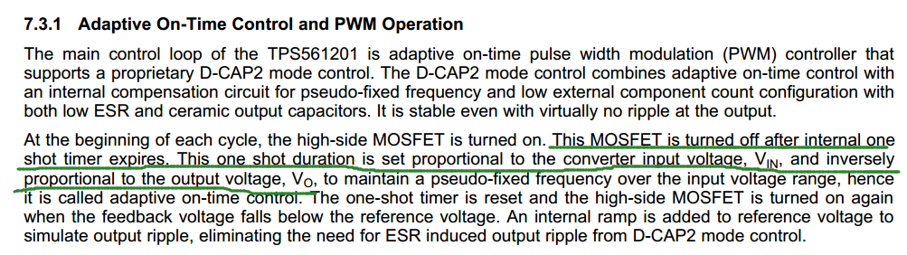

如规格中描述,我理解的是:上MOS的导通时间与输入电压成正比,与输出电压成反比。这与一般的BUCK电路占空比的规律相反。
我理解的哪里不对?

Adaptive On-Time Control
我的理解也是,这个是对one shot的定义。
