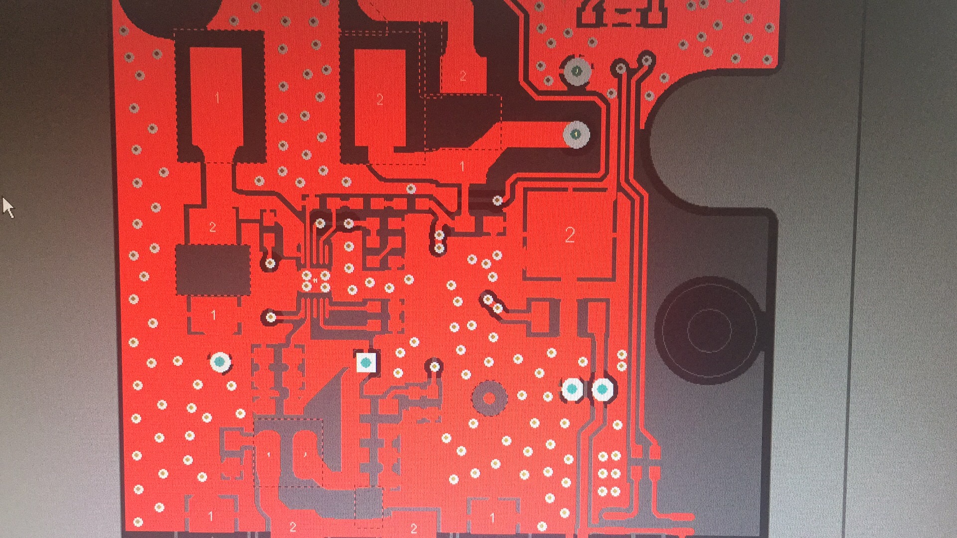

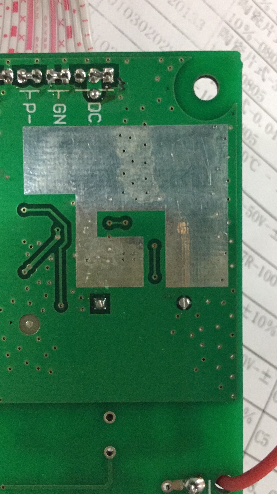

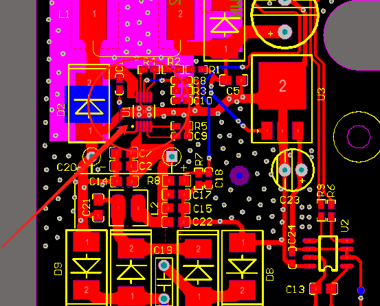

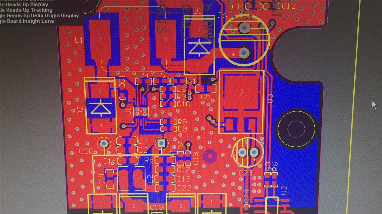

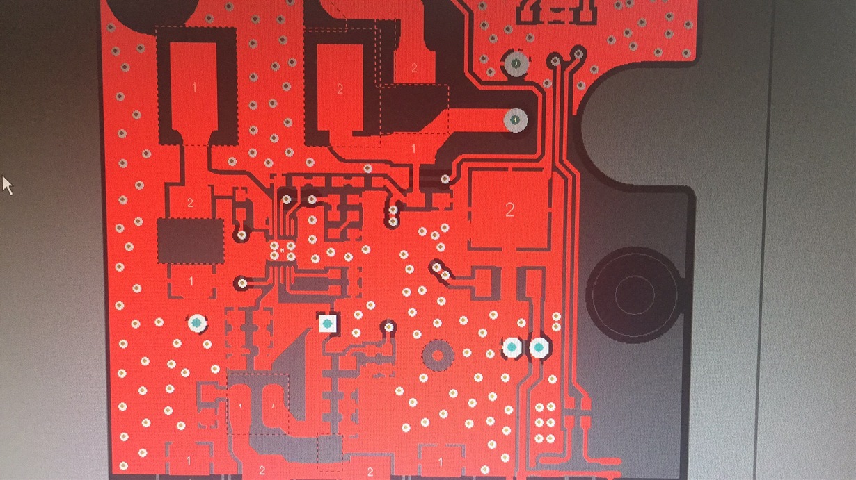

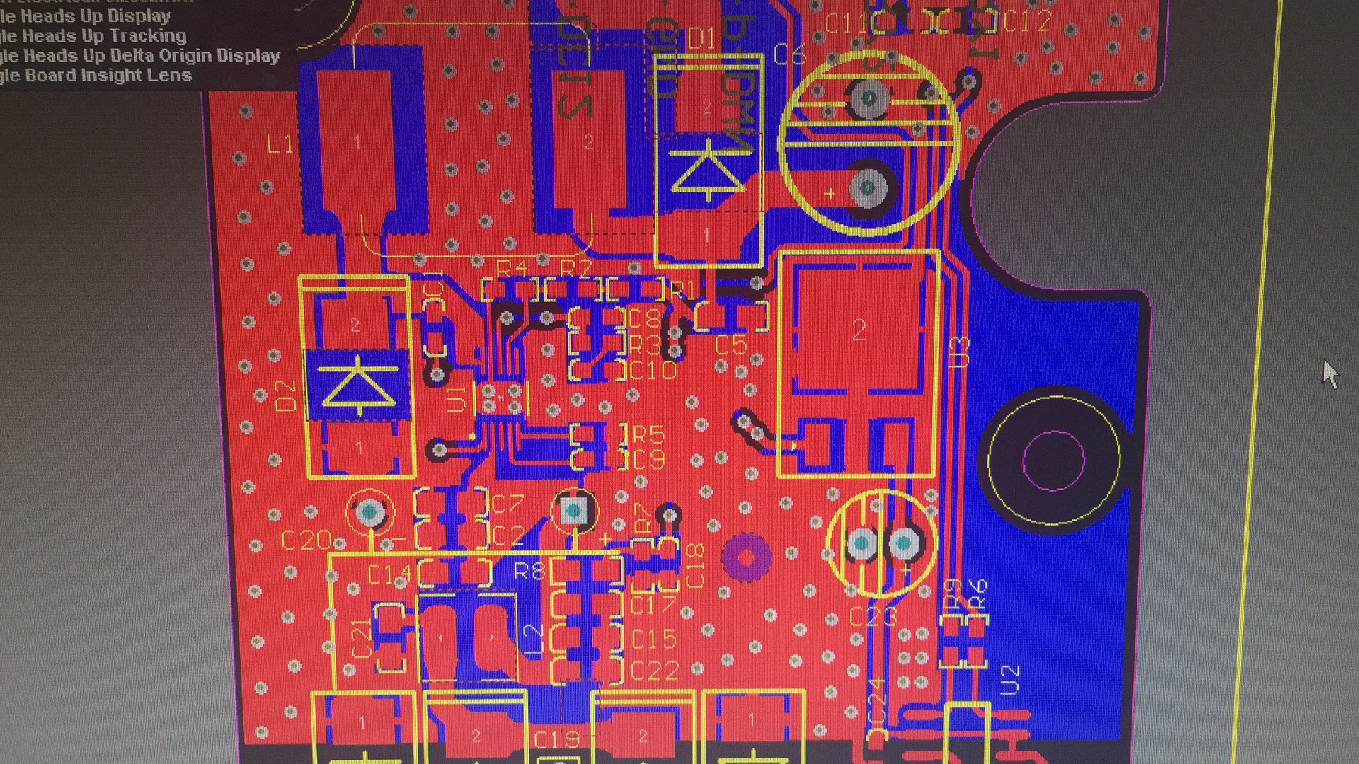

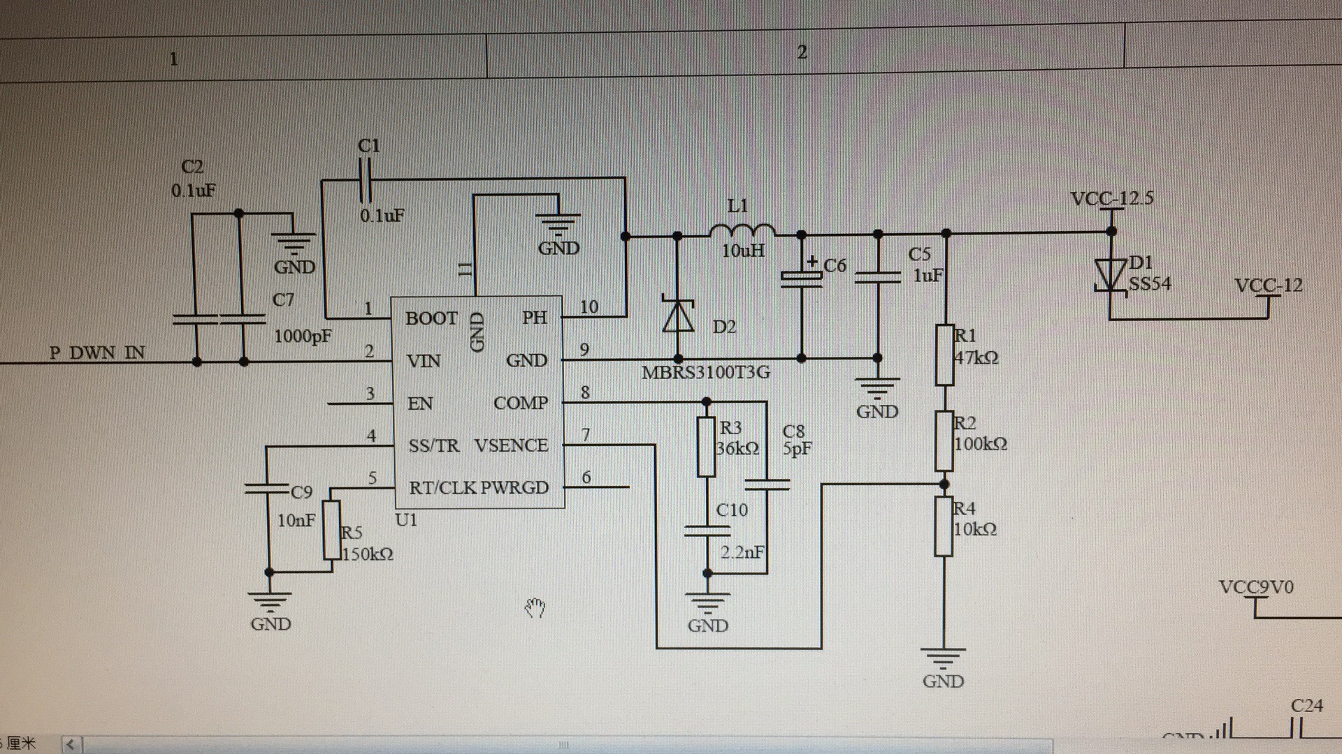

在使用TPS54260设计中发现,输入15v,输出12v,输出电流2A,会出现芯片工作正常,但是芯片温度升高很多,测温枪测试温度在70多度,有可能还在继续上升,担心损坏芯片就没有持续在进行测试。请帮忙分析下哪有出现问题。如下是原理图和板子散热图以及pcb。

你可以借助TI芯片网站上的在线仿真工具webench仿真,按照你的条件芯片功耗是1.5w左右,如果热阻60℃/W左右,芯片温度是很高,建议VSON封装。
或者选一些效率更高,芯片功耗较低的方案。
