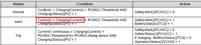

大家好,最近在研究预充电,将PCHG_COMM设置为1,即把充电MOS设置为预充MOS,预充开始电压2.4V,结束电压2.8V,电池4串电芯的电压都在2.5V左右,此时进入预充模式,用10A电流给电池充电,一充电PCHGC旗标就举起了,充电无法进行。
上面是手册中的内容,不理解Current()和ChargingCurrent()分别指的是什么电流,请TI的大神们指点。
