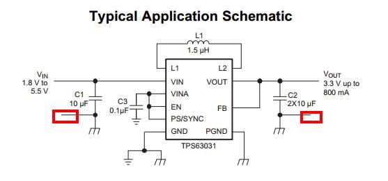

看datasheet里只有两处描述Isw:
1.The maximum average current in the switches is limited to a typical value of 1000 mA
2.ISW Average switch current limit
请问,这里的switch指什么呢?Isw的最大电流1A是限制什么的?谢谢!

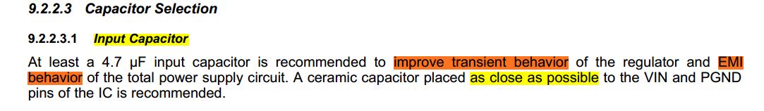

1.VIN是Power部分的电源,VINA是芯片逻辑部分的电源。图中的C3是VINA的去耦电容,EN直接与VINA相连。
2.VIN的输入电容可以存储一部分能量,在发生瞬态变化的时候可以更好响应。比如负载突然加大,芯片从输入端的电流需求突然加大,输入电容上的能量可以作为缓冲。输入电容还可以减小输入电压纹波,这样也就提高了EMI性能。
