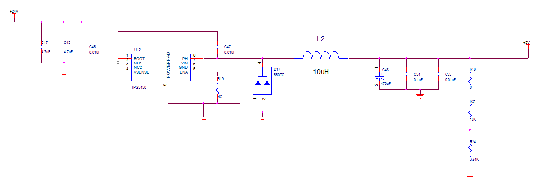

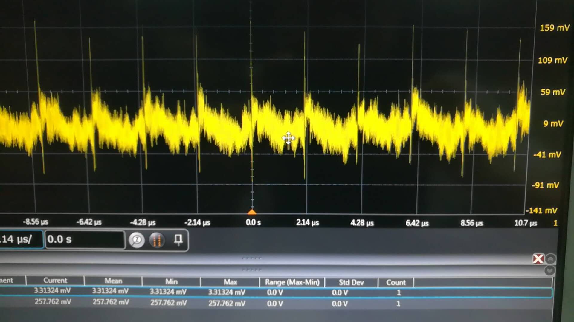

使用TPS5450作为24V转5V的第一级电压转换芯片,整板功耗在1~4W之间,输出端电感10uH,电容为470u+0.1u+0.01u.
整个电路的纹波很大,包括24V输入端,24V输入为直流稳压远,空载时纹波很小,接入电路后24V的纹波也很大Vpp在300mV以上
希望请教有哪些因素会导致这种情况发生,感谢!
原理图如下图:

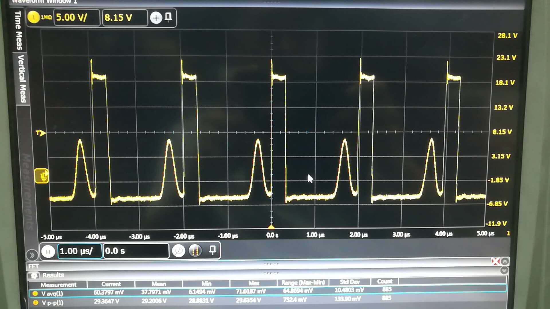

PH开关波形和5V的纹波如下:
