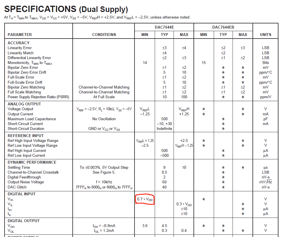

根据数据手册可以看到输入电压最小是0.7*VDD,那么5V供电时,是不是用3.3V IO的控制器将无法控制DAC?或者我理解错了,是否可以直接用3.3V IO的控制器直接连接并控制,还是需要电平转换?
