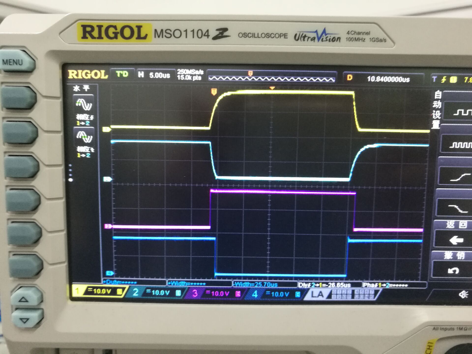

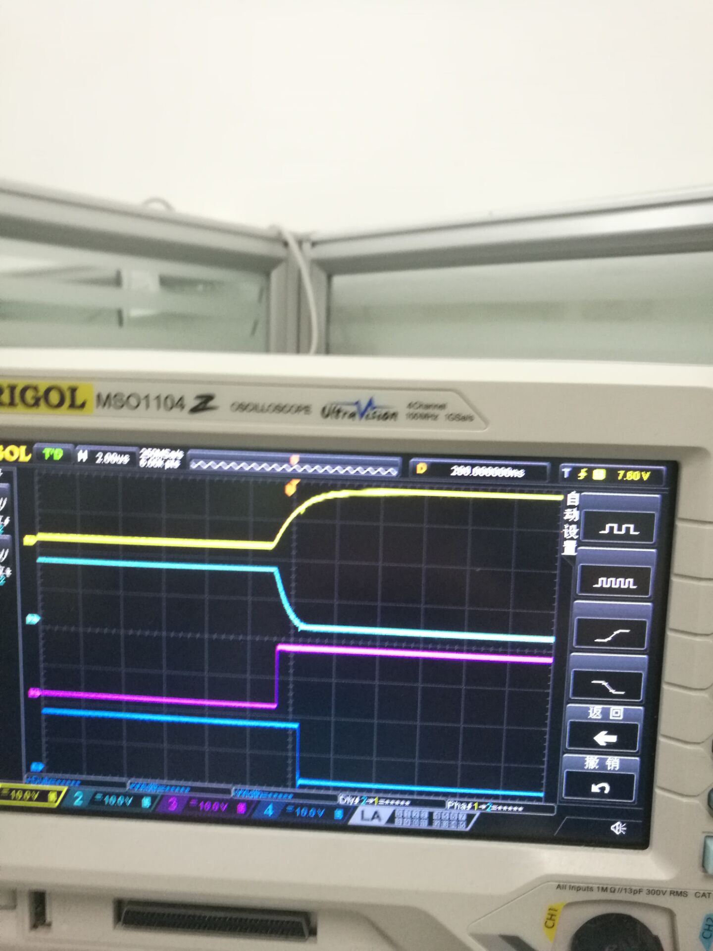

我昨天在调试ucc27714的时候出现了这样的问题,我还没有焊接mos管,先测试了芯片的输出,可以测到LO和HO有输出,但是由于光耦的延迟导致了波形出现短时间同时高电平,如图,我认为是光耦延迟过大。

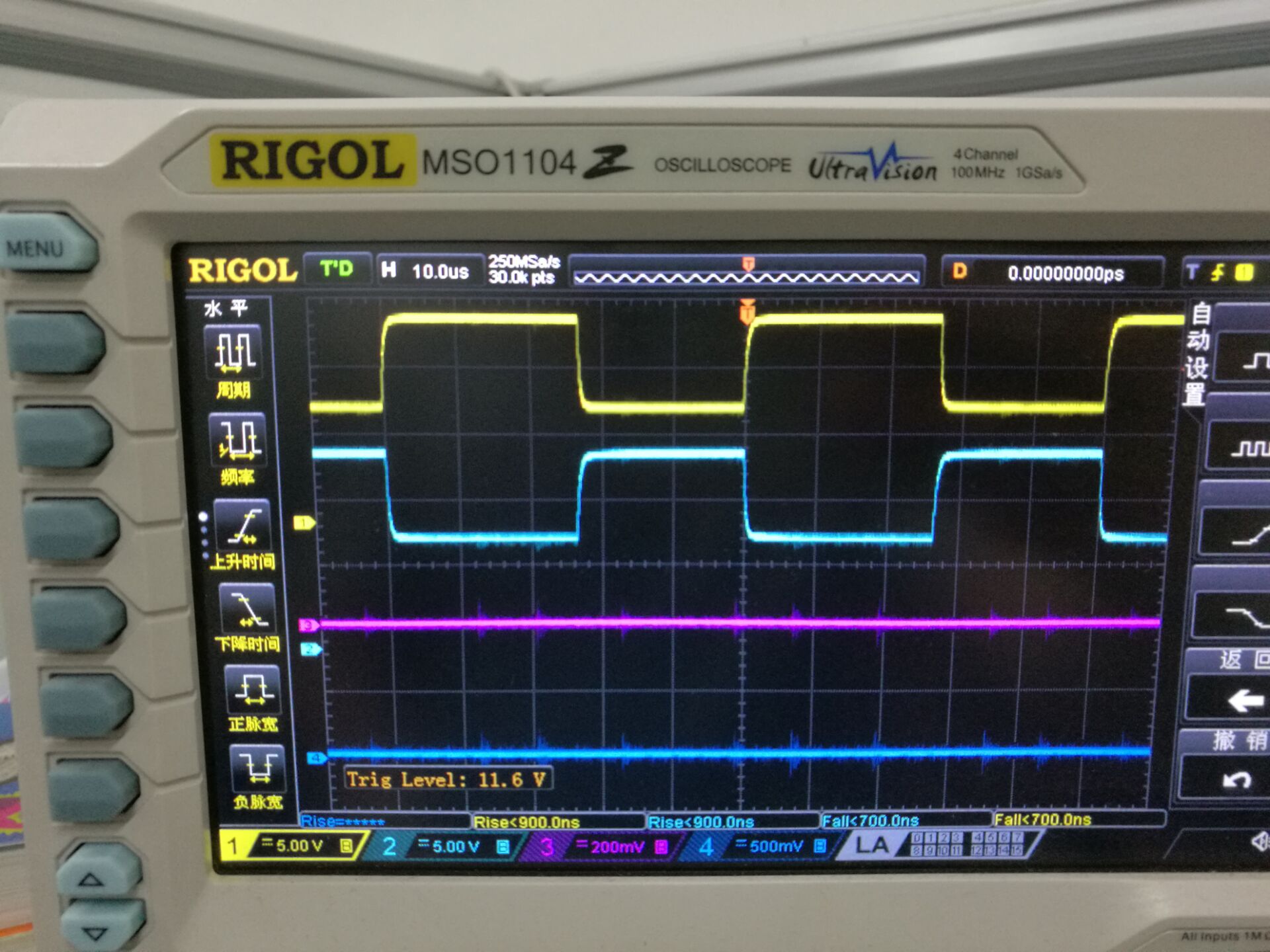

所以我回头调整了光耦的电路,降低了光耦的延迟,但是回头再测量输出的时候,发现万用表测输出电平是有十多V的,但是示波器里出现的全是杂波,如图。
这种结果我怀疑是芯片烧掉了,但是曾经把芯片换到另一相上去测试发现有结果,但是干扰很大,极不稳定。现在换回来测试就是图中这样了。那么是否可以确定是芯片烧坏了?测试的芯片输入是15w的pwm,供电为+15v。是否因为光耦的输出电流过大?为了减小延迟,前面的光耦上拉电阻较小,高电平时输出电流可能为15ma。
