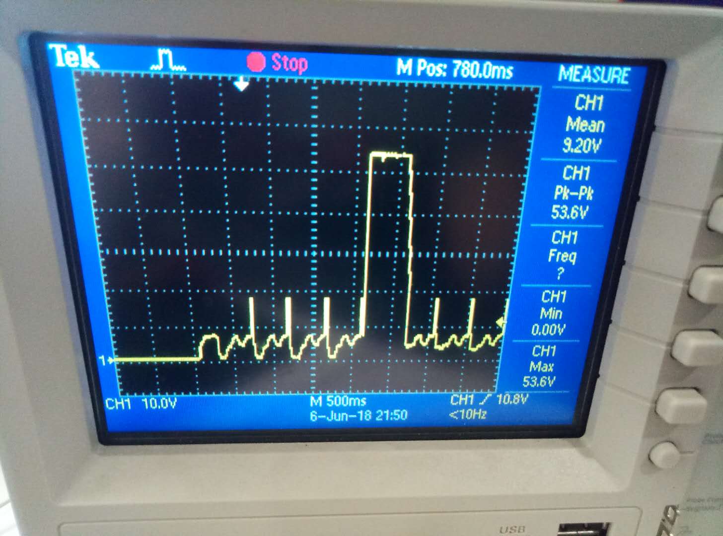

(1)VDD-VSS启动捕捉到的波形
  VDD-VSS在检测、分级、启动成功输出52V后电压被拉低,没法稳定在52V。然后又重新启动,重复
检测、分级、启动这个过程。

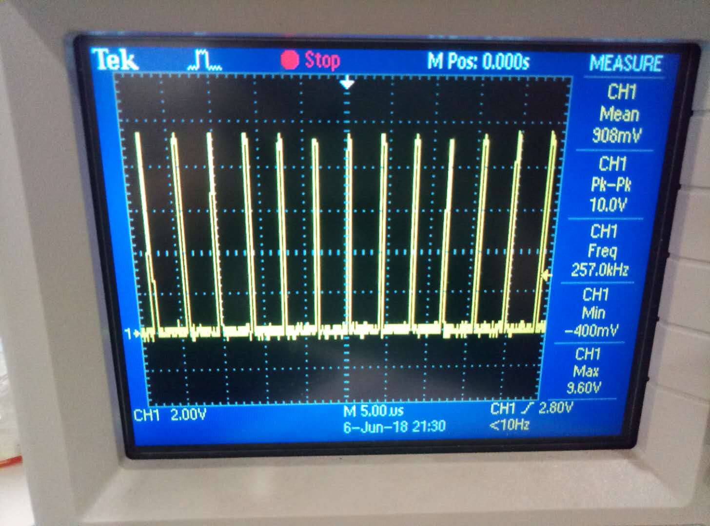

(5)GATE信号有,频率是250kHz
