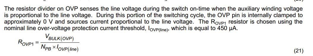

如题:使用UCC28600设计的反激电源如何设计电源输入低压关断?比如当电源电压低于90V时关断电源输出?请提供一下具体电路原理图,谢谢!

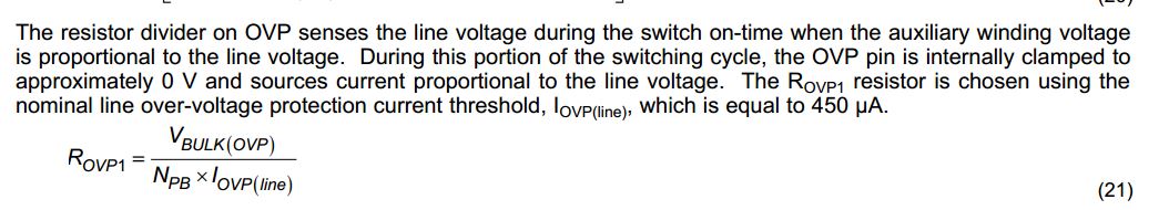

这个要根据变压器的绕组匝比(初次绕组和辅助绕组),7号脚的上下拉电阻来设定,芯片的电流值在-0.45mA,电压在3.75V。打个比方,初级绕组90圈,辅助绕组15圈,在VAC90V以下不启动,上拉电阻的阻值R=(3.75+90*1.414*Na/Np)/0.45mA=R。还可以配合下拉电阻和设定输出过压保护。
