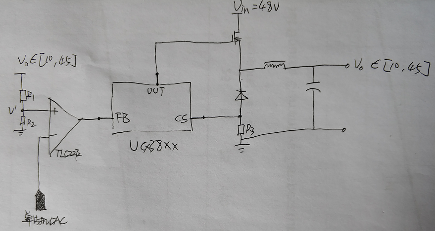

Hi,
我设计的UCC3803降压电路原理图如下:

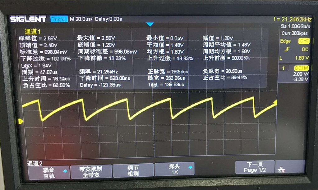

RC引脚波形如下:
以上情况是否能说明UCC3803已经正常工作了呢?
但是实测FB CS 和输出OUT 引脚上都是0V 也就是电路没有工作, 请问可以从哪里排查问题呢?
  • Hi
    只是说明芯片启震了,但是没有驱动出来。对于这样的驱动电路,高边是需要chargepump功能的,否则无法驱动高边MOS.
    你要做一个怎么样的降压(输出电压和电流是多少)或许可以用更简单的方案。
    10~45V可调吗? 其实你可以直接用单片机做成数字电源。
