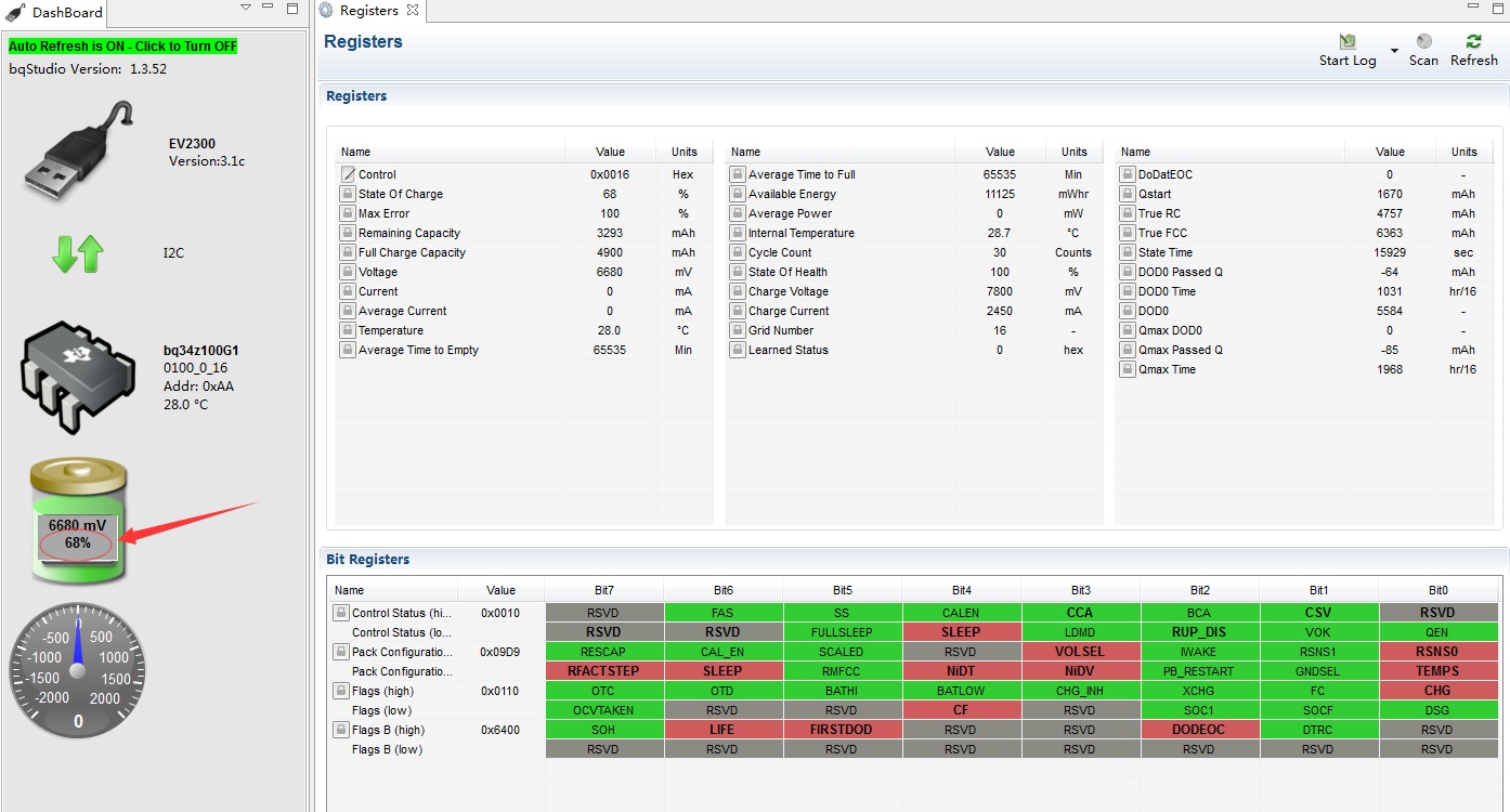

使用了BQ34Z100-G1用于磷酸铁锂电池组的电量管理,电池组是两节标称4500mAh电池串联,已批量生产了将近半年,在最近一个生产批次中,有1/3的电池出现了上报容量信息为60%左右的情况,通过电池测试仪进行放电,得出的结果是这些电池实际容量为90%以上;对于这1/3的容量数据上报异常电池抽样进行充放电循环,其中有2/3的电池在充放电循环一次,也就是自我学习一次后电量上报回复正常,而剩下的电池上报容量依旧为60%-70%,和实际充入的容量不符;想请问下出现这一问题可能的原因有哪些?
