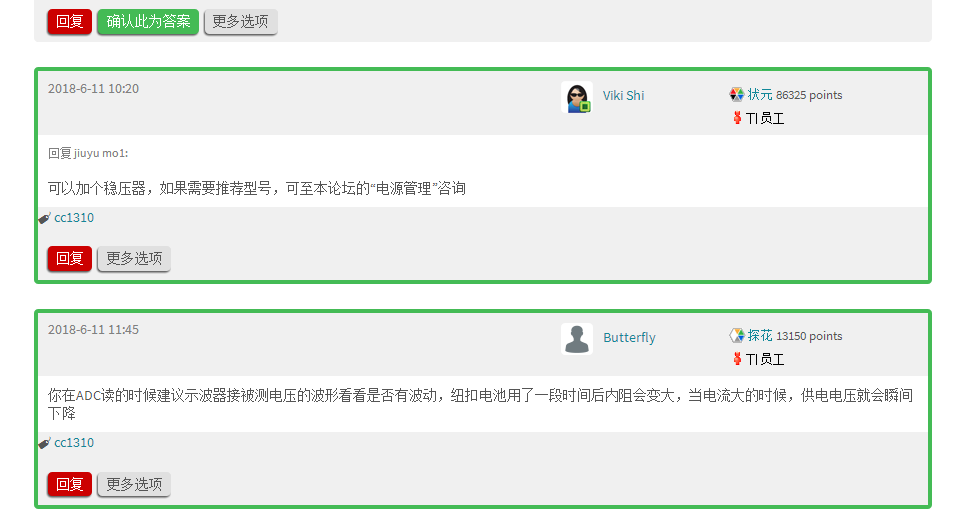

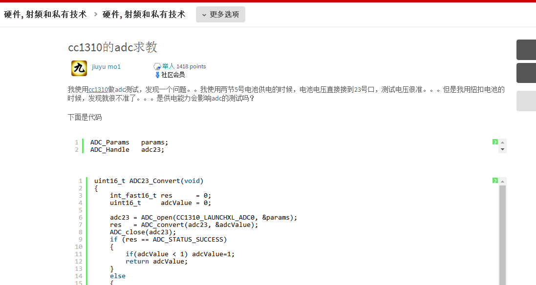

adc测量前端我想加个电压方面的稳压器,有推荐的吗?
Other Parts Discussed in Thread: CC1310, TPS61097A-33
因为我cc1310读取adc,纽扣电池电压供电,电压有时不准,老是跳动。想在adc前面加个稳压的来测量电压,这样就不会因为瞬间的电流过大导致电压下降了。

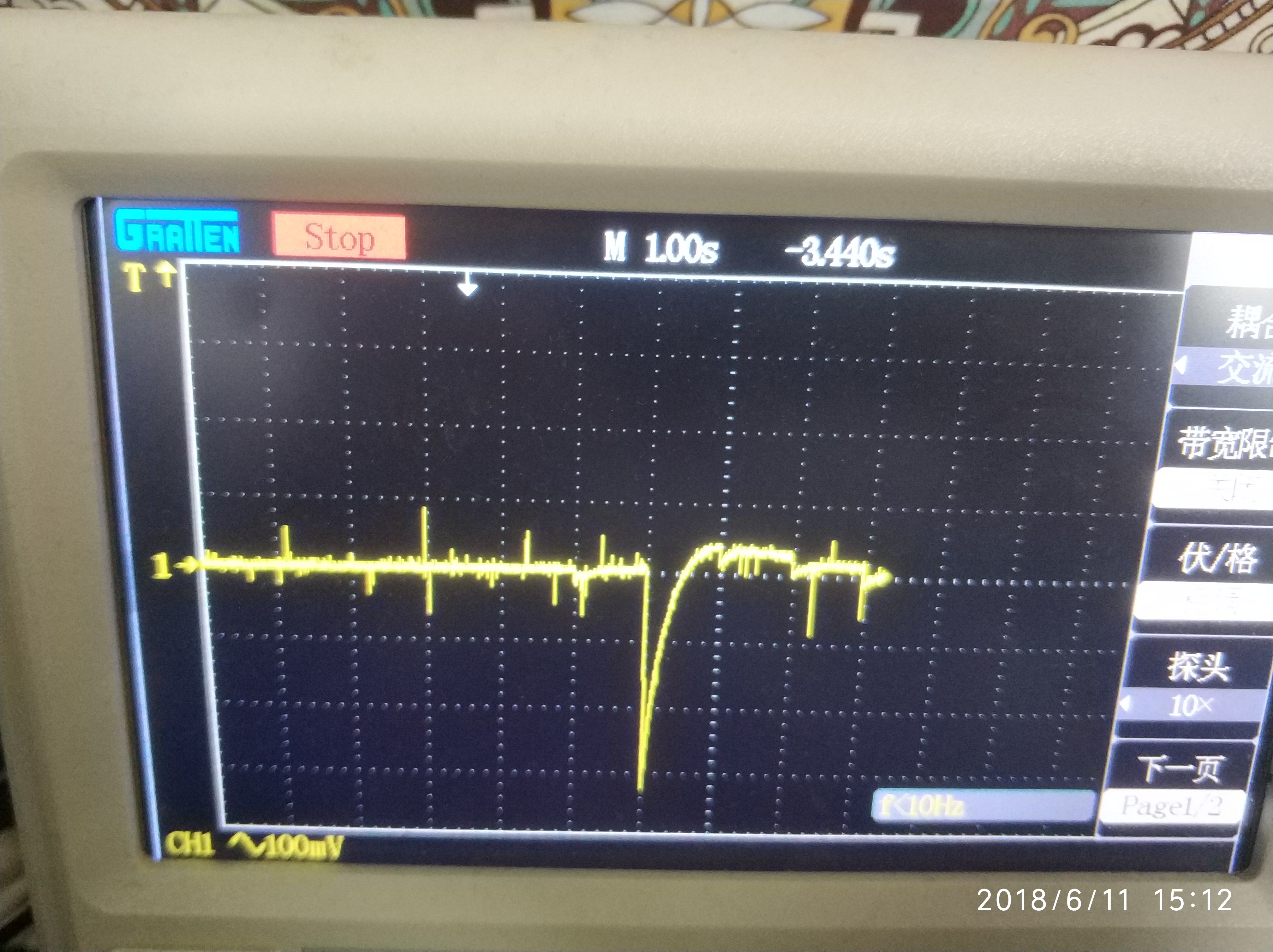

下面是电源的波形图,状态是由睡眠模式醒来然后adc测量接着无线发送,接着进入睡眠的图。我接了一个100uF的电容在电源上。图中电源瞬间下降了300mV。
后面我想在adc输入口前让电压稳定点。
虽然延时1秒钟后电压稳定了,但是为了省电,我不想等待电源稳定在测量电压。因为测量发送只需要0.1秒,如果为了电压测量稳定而去延时久得不偿失了。因此我想有没有什么器件能解决这个问题。
