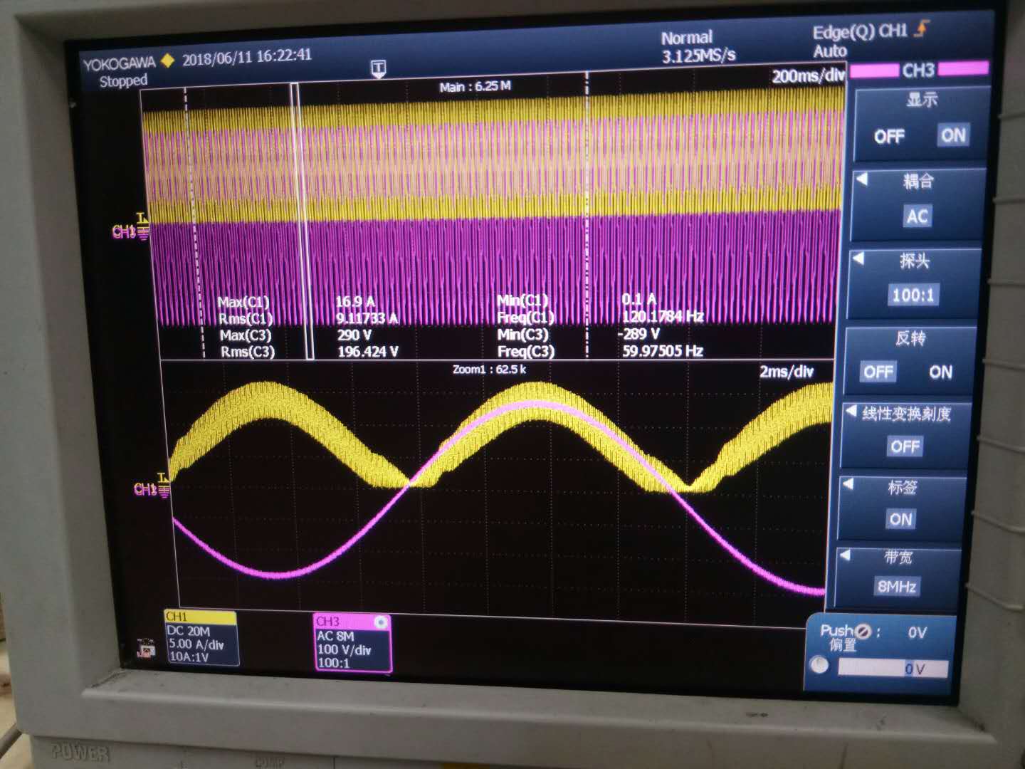

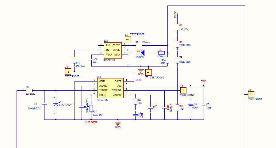

按照EXCEL设计文档设计参数,回路图如下:
采样电阻为2mΩ

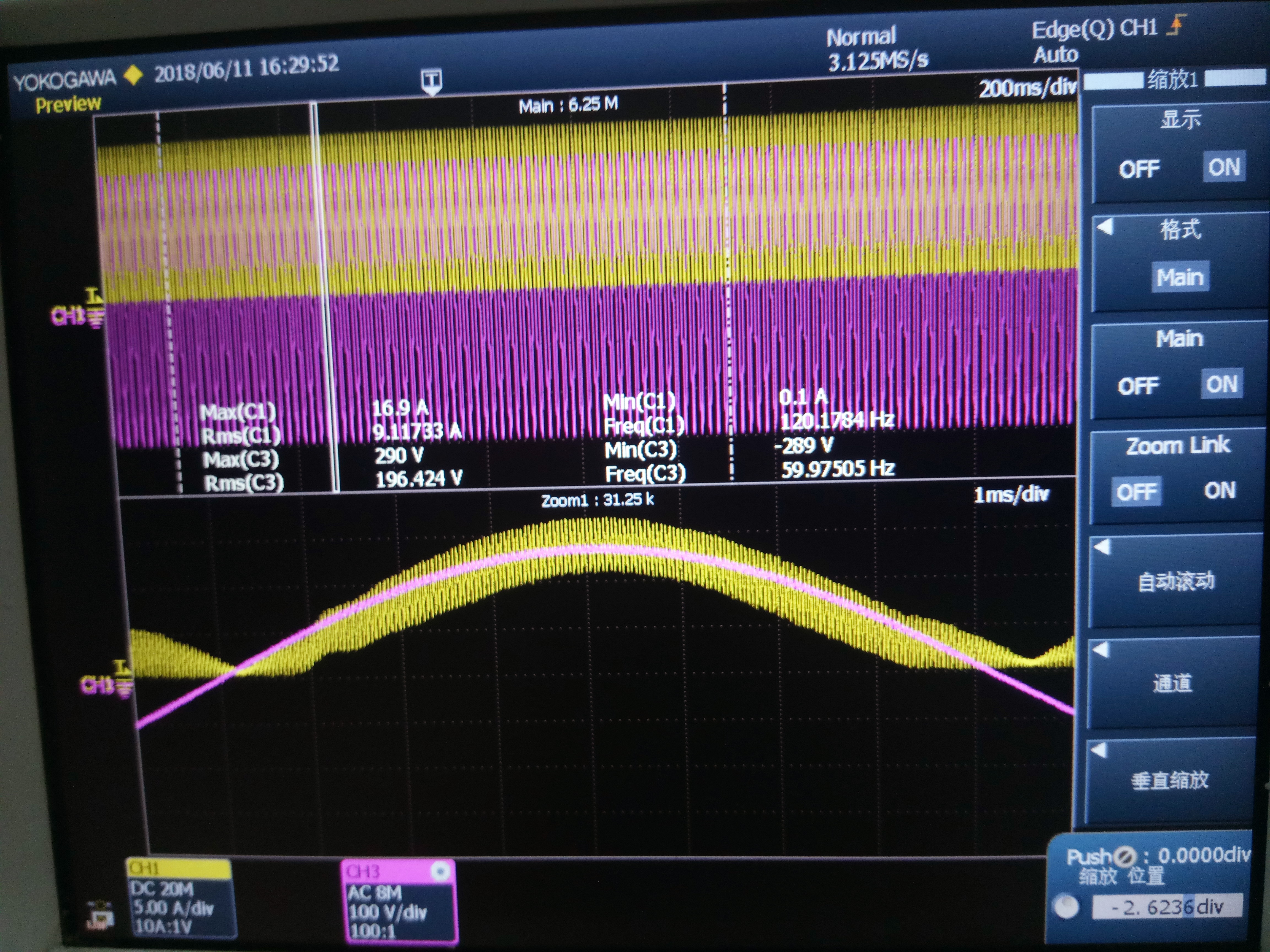

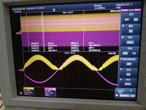

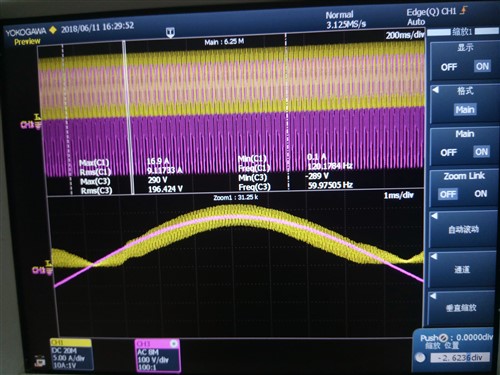

输出500W 波形    PF值只有0.96
CH1: AC CURRENT   CH3:AC INPUT VOLTAGE

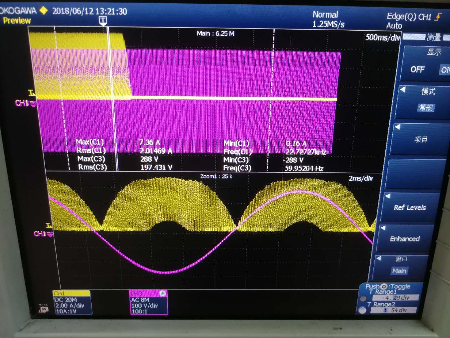

输出2000W 波形    PF值只有0.98
请问是什么原因导致的?有解决办法吗?!!!
