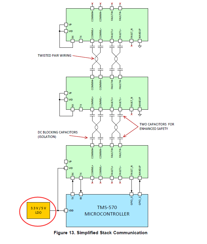

455aVIO和wkaeup问题咨询
1、如下图所示,455a在菊花链连接中最底下一片供电采用外部LDO,而其他片子使用自带电源。最底下一片是否可以不单独供电同样采用455a自身的VIO?
2、WAKEUP在官方的示例中均采用了一个反相器,原因是什么?
