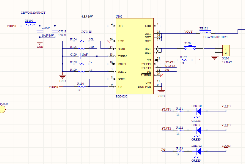

BQ24030电压输出问题
看原理图,电池在充电的时候,电压输出4.2V给我的GSM模块供电,没有问题,但是电池差不多充满电的时候,输出电压突然升高到4.5V,导致我的GSM模块电压过高保护了,请问我该怎么改进,我想输出的电压一直在4.2V或以下,因为GSM模块供电需要,谢谢
