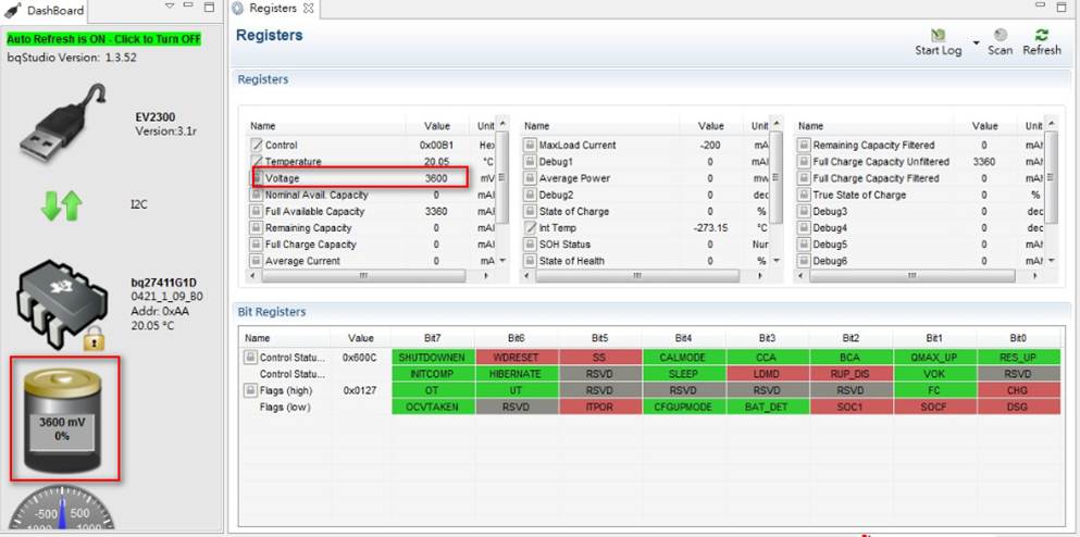

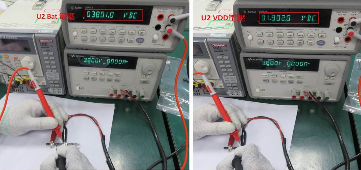

Hi All ,
我们已经量产bq27411-G1超过1Mu左右,近日从终端客户返回一台不良品,不良问题是电池无法开机。 分析原因是无论电池电压多少,这个bq27411上报的电量bq27411一直是1%。
我们尝试去Reset 芯片,但是芯片却不能执行unseal的指令。 就算是,我把电池断电之后重新上电,这个芯片还是不正常。
