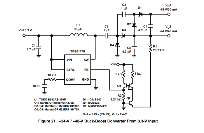

您好,我想设计一款APD偏置电压,电压输入范围在12V~24V,输出电压为-140V(负电压)左右,由于APD偏置电压随温度升高而升高,大约偏压升高为1V/摄氏度, 所以需要电路带有温度补偿功能,请问TI是否有合适的方案推荐下,谢谢。

那TPS61170就可以,在上面的基础上修改反馈使得输出低一点,然后再增加2级chargepump.
