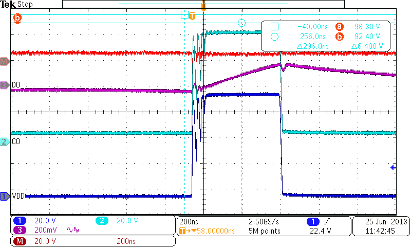

参照TI给出评估板的配置重新做的一个板子,器件参数与评估版一致,但是在测量SW的波形中出现了不完整的情况。
如图中所示,此时输入80V,输出5V,200mA,蓝色是SW波形,青色是BT波形,紫色是VOUT(AC),红色是BT-SW。从图中发现SW在上升的时候出现不完整的情况,倒是不影响输出,请问出现这种情况的机理是什么呢,这时候上管是怎样开关的,会不会有副作用,有没有必要添加外围来杜绝该情况的发生,还请专家帮忙解答,谢谢。测试发现一旦输入电压超过50V后SW波形就会出现这样的情况。
  • 亲;这是不同测试地线位置导致。在高频里;电流流动有明显的集肤效应,不再像低频电路那样遵守欧姆定律。导致地线的每个位置都有高频噪音和每个位置各不相同。测量信号中叠加有虚假高频振铃也正常现象。
    需要特别指出的是,由于不同电流下,功率器件的瞬态等效阻抗并不一样。不同负载的振铃也会有区别甚至消失。
  • Hi
    将电路图传上来看一下? 这个不是轻载导致的话,是有问题的。
    波形上你可以参考EVM板的。
  • 那可不可以理解为如果测试地正确的话,正常情况是不可能出现这样振铃的?

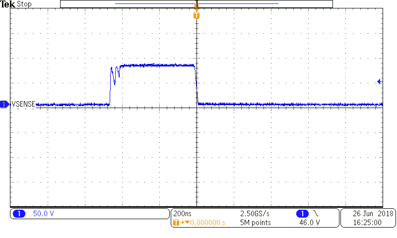

  • 我们重新用ti的EVM板测试了一下,也有这样的情况,比我们自己的板子稍微好一点。输入80V,输出5V,200mA。蓝色波形为SW.
