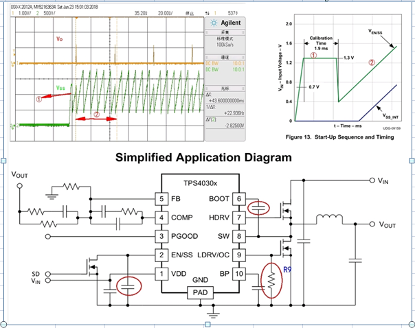

测试现象:使用TPS40303做的产品,遇到低温-40℃启动不良问题,如下图所示在①阶段为Vss正常上升至1.3V(1.9ms校准时间)
但在②阶段,Vss再次上升至1.3V后跌又上升至1.75V开始“振荡”,进行43ms的时间“打嗝”循环,导致输出Vo没有建立正常输出。
测试条件:Vin=12V,Vo=5V,Io=0.8A~3A(轻载测试NG,产品满载16A),典型推荐应用电路。

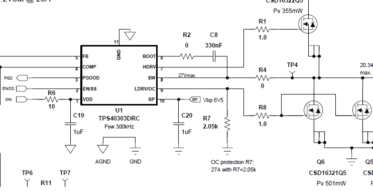

问题分析:1、欠压功能去掉,排除欠压保护导致;
2、过流保护排除,实测启动峰值电流Ip只有5A,远达不到过流点(32A);
3、Css电容增大至1uF、减小至100pF均未能改善;
也尝试从Vin串联电阻至SS脚,增加启动电流,改善不明显;
4、自举电容Cbt已调试过,没改善。

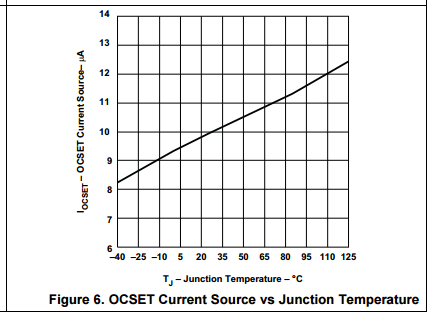

最终措施:①通过调大过流点,IC引脚9处的电阻R9,将过流点从32A调节至46A,
②或者去掉电阻R9,无过流(短路)保护
