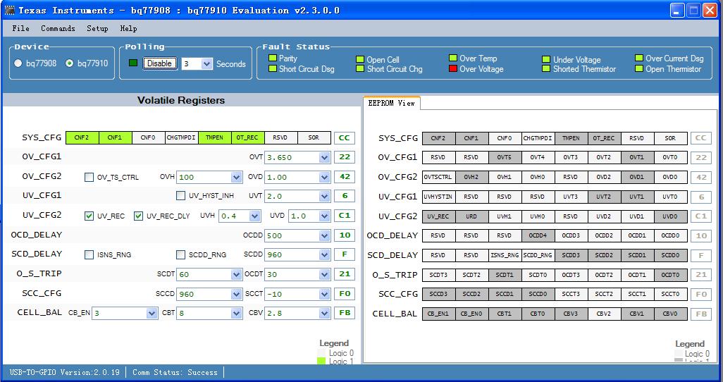

我遇到两个问题,我用的四颗磷酸铁电,77910配置如附件所示
问题1:按计算充电电压过压门限为3.65*4=14.6V,但实际充电时输入不到14V芯片就自动提前保护,请结合附件分析下是否设置有问题?
问题2:77910充电时好像没有模式选择,请问是否有恒流模式或涓流模式?
  • 首先需要确认的是你目前所用芯片是bq77910A而不是bq77910,其次,锂铁电池在接近满充时很容易出现电压不均衡的现象,个别电池的电压在接近满充时会很快上升,建议挑选特性比较接近的电池配组,别外,可以使用外部均衡模式加大均衡电流,以抑制个别电压上升快的电池
    bq77190只是保护芯片,不控制充电,所以没有恒流模式或涓流模式
  • 你好Steven Yao, 如果BQ77910A只是作电池保护,那么充电是否还要单独的管理IC,TI有相关IC吗?另外外部均衡模式我是有配的,请帮我分析下之前附件的配置图是否正确,我用的是铁锂电,谢谢!
