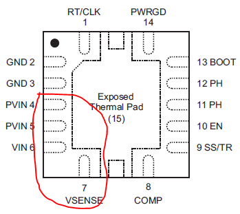

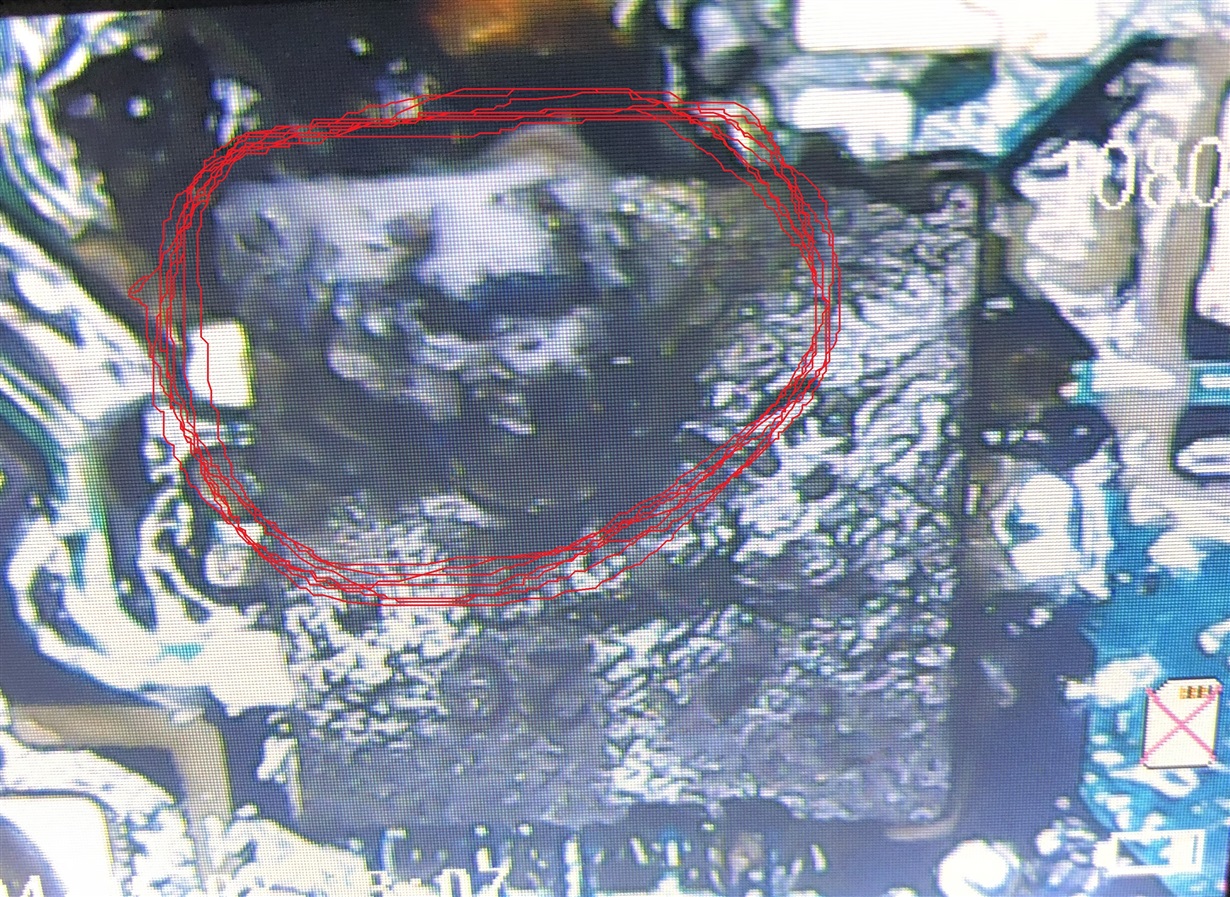

测试时发现TPS546202老是烧坏,可否根据图片中烧坏的位置帮我确认下是上管还是下管烧坏?烧坏的位置如第二张图红线圈起来的部分
  • Hi
    如果对应的脚是PVIN/VIN就是上管。
    建议你确认一下输入是否有较高的spike。
    一般如果你输入有较长导线,以及输入走线较窄,有绕弯,容易存在寄生电感。在瞬态转换时造成较高的spike,容易出现过压。如果是这样,你需要在导线接入板子处增加一个较大的电容,如100uF, 同时芯片的输入电容,需要尽量的靠近芯片输入脚。板子上输入走线尽量宽一点。
