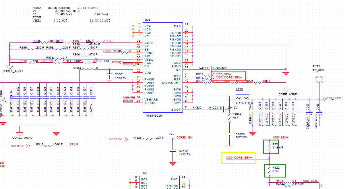

       最近项目需要设计一个输入12V,输出为电压为0.865V,电流为80A的电源给CPU供电,设计过程中有以下疑问点:
     (1)设计需要输出为0.865V输出电压,并不是VSEL标准电压,采用在输出端采用电阻分压的形式接入RSP端口,VSEL选择0.6V,R92=11.8K,R922=27K
       VOUT=0.6*(1+R92/R922)=0.862,此方案是否可行?使用官网设计软件并没有使用电阻分压接回反馈端的方案,帮忙评估下,谢谢~
            (2)本次设计的CPU有两个反馈端VDD_SEN+/VDD_SEN-,TPS543C20正好有两个反馈端RSP/RSN,CPU端的VDD_SEN+连接至两个分压电阻(R92/R922)一侧(R92),请问另一侧(R922)是需要连接到远端反馈的VDD_SEN-还是直接就近连接值GND端?
            (3)RSN连接至CPU的远端反馈VDD_SEN-,通过CPU远端反馈至R92/R922电阻分压连接至RSP端口,是否合理?

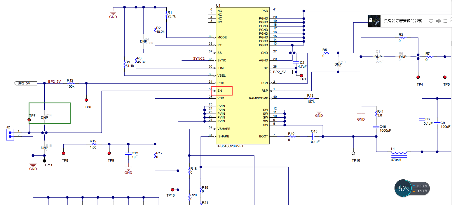

            (4)根据官网购买的DEMO板进行测试,发现例如VSEL即使没有使用相应阻值的配置电阻(34.8K),使用39K电阻,输出也是0.85V,是否该电阻对阻值没有严格要求?若阻值要求严格,是否可以采用电阻串并联的形式进行组合?同理,SS/RAMP 引脚也是同样类似的问题?
            (5)官网提供的原理图,DEMO板的EN引脚没有外接电压,DEMO也会有正常电压输出,请问DEMO板是怎么样给EN脚供电的呢?
               (6)本册设计采用两个TPS543C20供电提供80A电流,PCB设计难度较高,能否提供下O-CAD的原理图纸和PCB的设计图纸进行参考(DEMO板)?
