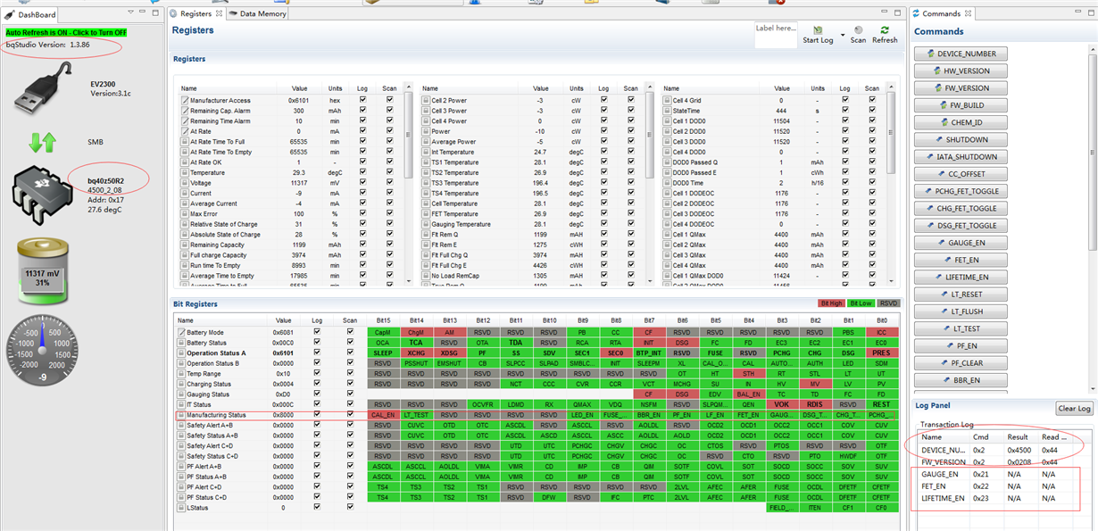

使用bqStudio 发命令打不开,GAUGE_EN?
1.如图通信是正常的,但是发GAUGE_EN 和 FET_EN 没有反应是怎么回事?
2.另外我在data memory 界面中为什么找不到 设置  Mfg Status Init  的地方,?,我看TRM 说,,寄存器的manufacturing Status,上电都是从Mfg Status Init  读取的
所以想直接改 Mfg Status Init,,,
3.通过那个按钮 会改变data flash 中  Mfg Status Init 的相关位吗?  还是只是改变的  寄存器中的manufacturing Status相关位。。我主要是想知道IC 掉电之后,这写使能位是不是每次都要手动打开
