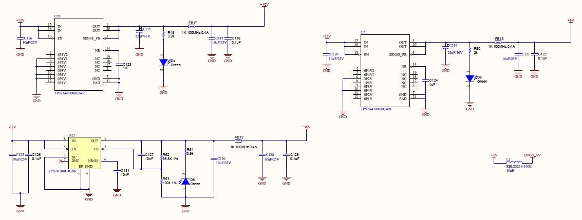

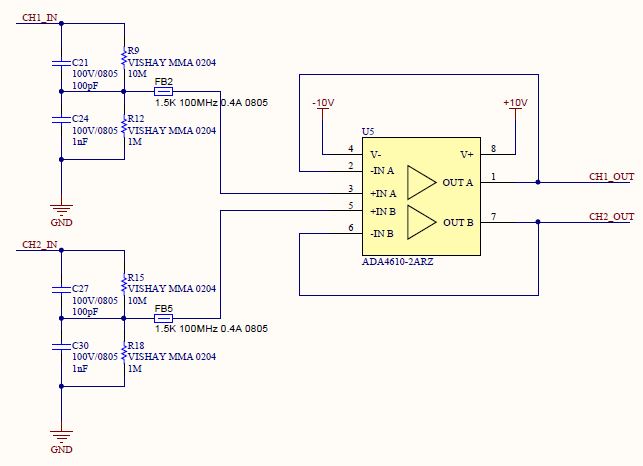

最近做了一个采集卡的设计,使用TPS7A4700和TPS7A3001给运放(共8颗运放)提供±10V电源电压。
目前遇到个状况,断电再重新上电,TPS7A4700经常性无法上电,只有-10V会出来。
做了一些尝试:1)卸载2颗运放,+10V上电几率增加很多,很少出现无法上电。怀疑是负载电流大导致无法上电,但是量了一下+10V负载电流只有20~30mA左右。 2)将TPS7A4700 NR电容C123减小到10nF,得到明显改善。但是当采集卡接上输入后,重新上电还是会有几率+10V起不来。
还请指教,谢谢!
备注:请忽略原理图上TPS7A3001调节电阻的值,已改成75K,10K。
作了一些尝试,其中有效改善 :1)
