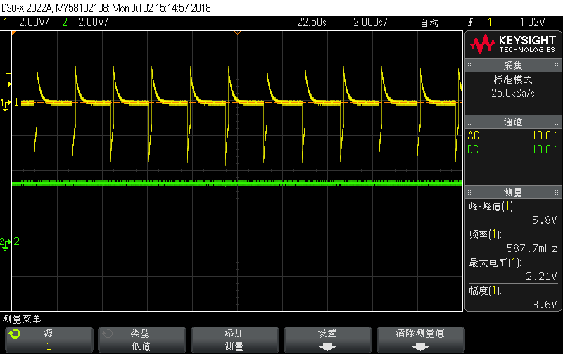

BQ24610 充满电时STAT1 高低周期跳变,STAT2 高(OFF),数据手册上没有这种状态
采用BQ24610给3S4P电池组充电,接近充满时(充电电流接近0),出现STAT1 高低周期跳变,STAT2 高(OFF),其中充电过程中状态是对的。刚开始还以为是充电安全定时器超时了,拔掉电池、充电板掉电几分钟后,继续充电,状态仍持续。
STAT2 OFF, STAT1 周期高低跳变,在datasheet中,没有这种状态说明,正常应该充满时STAT1 OFF(高),STAT2 ON(低),这到底是什么原因,求解答???
示波器测得状态引脚波形如下(STAT1:CH1, STAT2: CH2):
