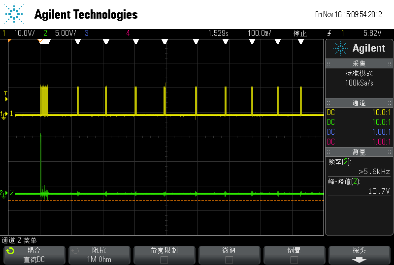

Dear All ,
请教几个关于 UCC28950 应用问题,请大家帮助分析,感谢!

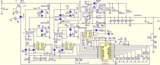

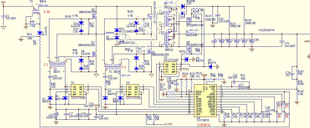

项目规格, 输入:390V(PFC) ,输出:48V/10A ,原理图如下:
问题 :

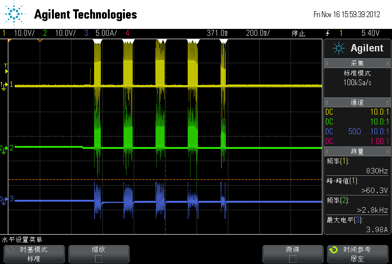

1. 为什么空载上电后同步整流会先工作一下?波形黄色初级驱动,绿色 SR 驱动
2. 输出电压调整到36V ( 当输出48V 时, 150V MOS 管耐压值不够),

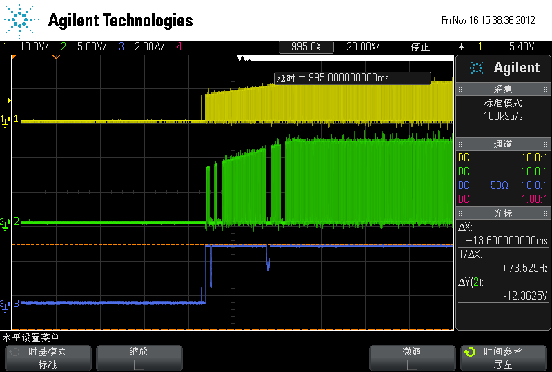

      a、 SR MOSFET 选 FDP075N15 时 ,满载开机过程中驱动有间歇停断,是什么原因?
      b、SR MOSFET 用 FCP190N60 时,开机后MOS即失效(空载/满载 现象一致),其他器件均正常,表现  D S 击穿,请问 MOSFET 哪些参数不合适会导致器件失效?
     c、当使用用 二极管 MUR460 进行整理时,也会出现 SR 驱动有停止情况,驱动波形与  a 基本相同请问什么原因?
3.怎么降低 SR MOSFET 上的电压,应如何调整变压器参数?
4. UCC28950 Pin 9  TI Datasheet上有标注  The minimum allowed resistor on TMIN, RTMIN is 13 kΩ. 然而 TI 参考设计的 EVM  板上选用 12.1 kΩ. 请问这是什么原因?

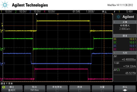

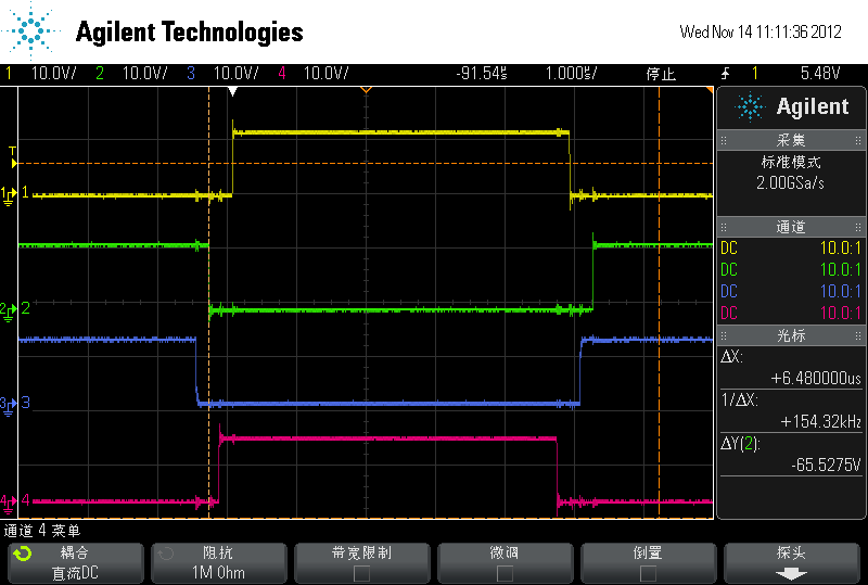

5. 另测试发现 TI Datasheet 表明 A B 超前 C D ,实际测试为 C D 相位超前 A B ,请问这个对设计有影响吗?
以上问题 不懂还请大家帮忙答复。

  • Eric,你好
    1. 该电路为隔离电路,启动前输出电容电压为零,启动后由于闭环的作用,变换器运行,输出电压会被充电至设定值,然后占空比变为零。
    2. SR MOSFET的电压尖峰大是由于PCB布局不是很合理的原因,可在MOSFET两端并联RC吸收电路,减小电压尖峰。
