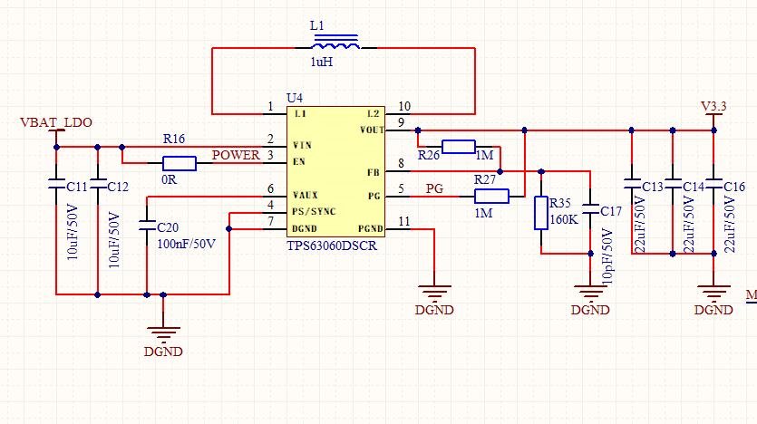

Dear:
    在使用TPS73060 升降压一体的芯片时候,会出现电源拉低的问题。
    电源输入:3.7V 锂电池  实验操作是用直流电源2.5-4.2V。实际测试 2.5-12V 空载输出是正常的。
   电源输出:3.3V .给NB IOT 和MCU  待机的时候是50uA左右,启动峰值是 200MA左右。
   问题在于NB IOT启动会有200MA电流,会立马把3.3V输出拉低到2.7V-3.1V  。造成NB IOT不能启动,输出端加入一个大的电容也不行。

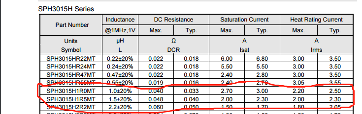

   封装是在官网下载的。电感选用的是顺络的3015 电感,因我电流不大。请帮忙看下哪里出了问题。

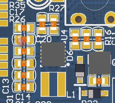

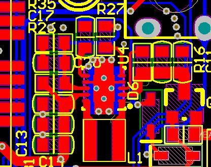

PCB布局为
