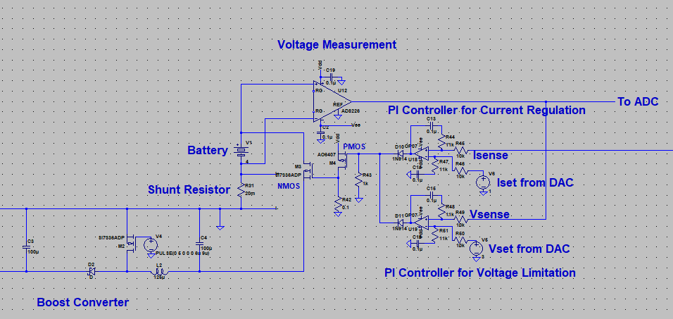

最近在研究单个干电池的充放电电路。因为平常电池放电都是把能量消耗在了电子负载上,这样效率不高且白白浪费能源。
所以想做个让电池放电时能把能量回馈到更高电压等级的电路,该能量可用于进一步回馈电网或者用于其他电池的充电。
想到Boost变换电路能够实现升压功能,但是同时又希望电池以恒定电流放电且放电电流可设定。
比如说刚开始电池电压4.2V,通过boost变换器变换到7V;后来随着放电过程的持续,电池的电压会慢慢下降,比如下降到3V,仍然希望通过boost变换器变换到7V(当然这意味着占空比要实时改变)。
但是我在想:4.2V到7V 和 3V到7V 两种情况下,boost变换器输入端电流(也即电池放电电流)肯定是不同的,应该来说是后者电流更大。
所以这样来说,难道没有一种电路能使电池放电电流恒定的同时将能量回馈到另一个恒定稍高电压端的电路吗?
如果有,请教大家电路大概是什么样子呢?
我的设想是电池先经过一个电流整定电路(用MOSFET实现)再经过一个boost变换器,大概如下图所示。请问大家这样合理吗?
困扰很久的问题,真心感谢了~
