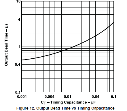

SG2524DR 在逆变桥输出 死区太大怎么调。怎么调死区,望解!
可以减少CT电容。
谢谢你的回复,已解决!另外我想问一下,高压逆变方波输出,如SG2524DR的震荡电阻与震荡电容有没有什么 特别要求,如震荡电容用CBB电容,是否可以用普通的贴片电容。
