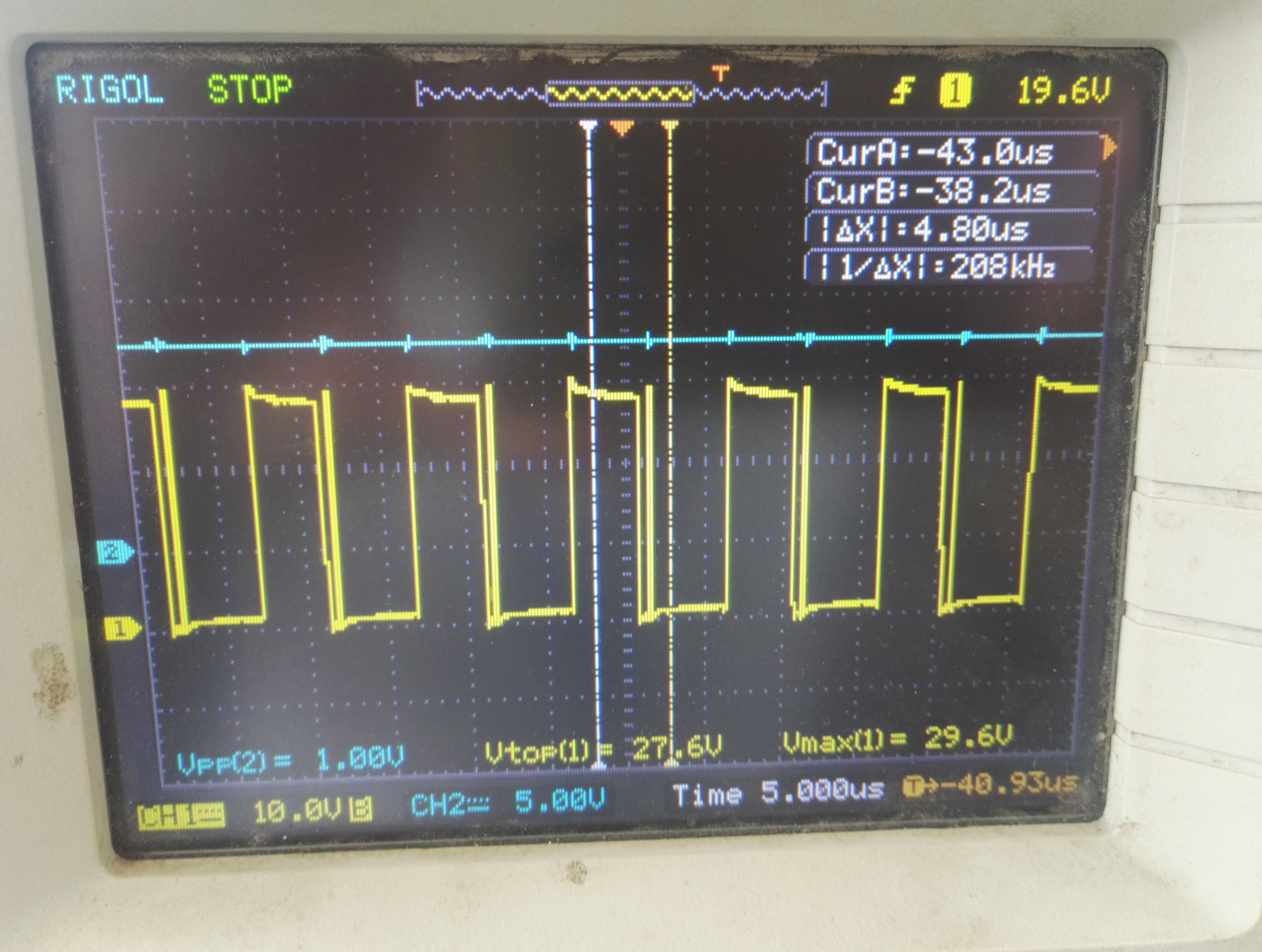

用LM5116芯片画了个测试用的板子,想的是输入14到85V时,都能输出12V,带载2A。根据TI的网页版设计工具推荐的原理图设计的,只是我把频率改小成200KHz了。电感参数和Cramp参数也都相应进行了更改。电感68uH,Cramp电容1000pF,采样电阻为34毫欧。
遇到的问题是,当输入电压在20V以下时,带载1.5A没问题,然后我把负载断掉,把输入电压调高到48V,空载输出12V正常,然后用电子负载CC模式加载1A,输出掉电了,把负载断掉,也没回复。测试VCC的电压低于5V了,驱动也没了。换了个5116芯片,低压下输出才正常,不敢往上升输入电压了。
我把坏了的芯片 和 新的好片子 进行 每个引脚对地(pin6)的阻抗对比测试,发现坏的芯片的18(HB), 19(HO), 20(SW)脚的对地阻抗有明显不同,值在1.1M欧左右,而好的芯片阻抗会大于200M欧。
没想明白,高输入电压下带负载为啥会坏芯片呢,而且是上管相连的几个引脚有问题,导致VCC电压较低,无驱动输出了。
还有一个问题是输入电压为17v时,输出带载0.7A,SW波形和下管驱动波形挺好的,当输入电压升高到19V时,SW波形和下管驱动波形偶尔会乱掉。如下图(黄色SW,蓝色下管驱动)。是不是环路没调好呢。我的电流采样没走差分对,双层板不太好走,就没走。
