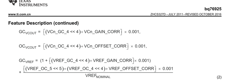

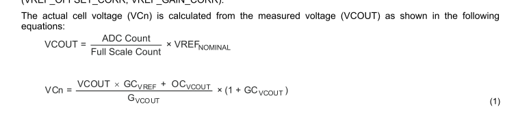

求教下,BQ76925的真实电压计算问题
假设,GC=0.OC=0;(为了方便计算)
那么
GCvcoutT=[(0<<4)+0]*0.001=0;
OCvcout同理=0;
GCvref=(1+[(0<<4)+0]*0.001)+[(0<<5)+(0<<4)+0]*0.001/Vref=1;无论Vre为1.5还是多少
所以Vcn=(VCout*1+0)*(1+0)/0.3,假设VCout=3.3v,3.3/0.3=11v,
这个公式也完全不对呀,
请教下,这个到底是怎么计算的?
