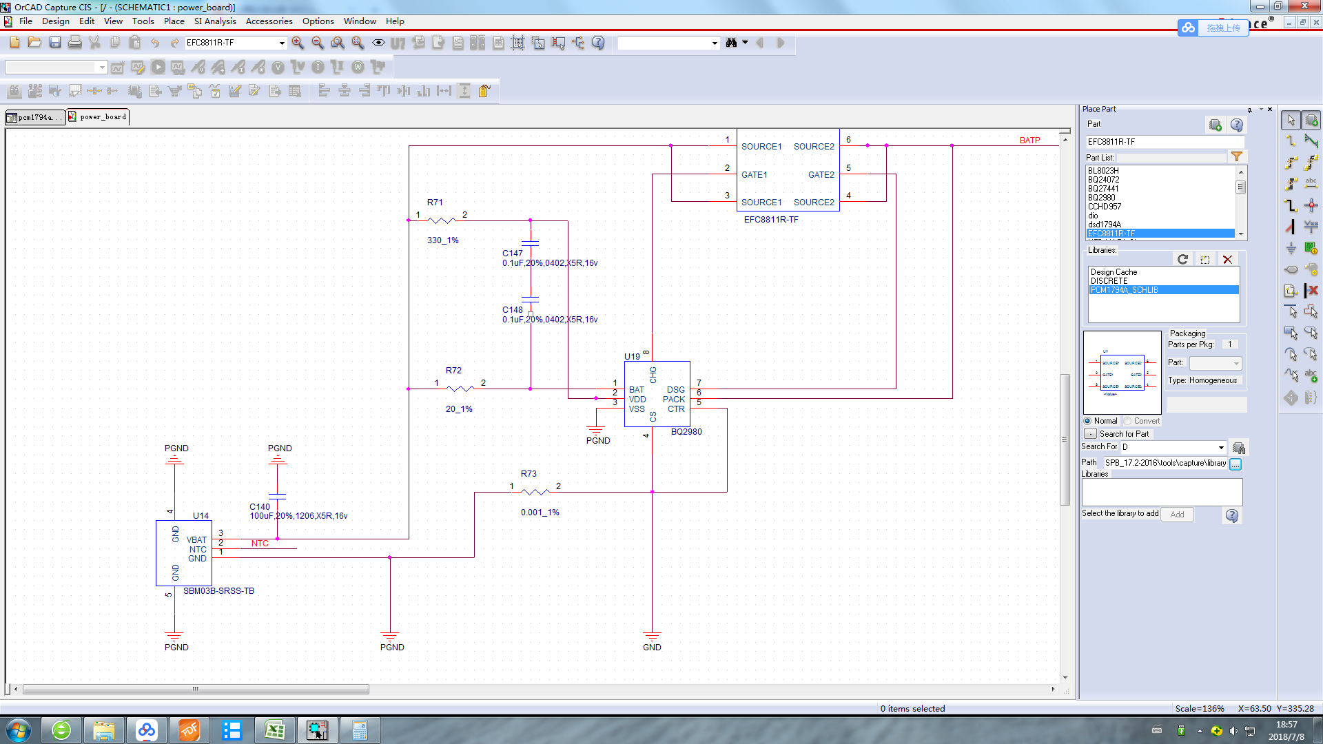

我现在用的是bq2980--》bq27441-》bq24072的组合来管理一节锂电池
有几个问题需要请教一下:
1 bq2980有一个Rsns,0.001欧,是bq2980来检测电流大小的,过大就自动关掉, 这个电阻是接在电池出来的地信号上(PGND),另外一侧只能接在后面系统地上了(GND)。这样的话,bq2980和电池共地,且整个电路板,只有他们两个用这个地。 我理解的是否对呢?
