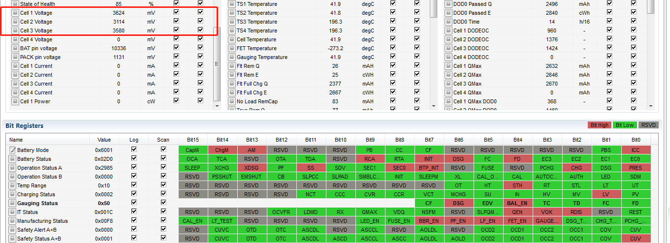

学习之前,,发现电芯不平衡了,有什么办法恢复吗?
电芯平衡启动的条件是什么? 是在放电还是充电阶段
BAL_EN 为1,,,,电芯感觉不平衡啊,目前是静止的状态下,,operation status B 的CB  没亮,,要怎样才能启动电芯平衡呢?
