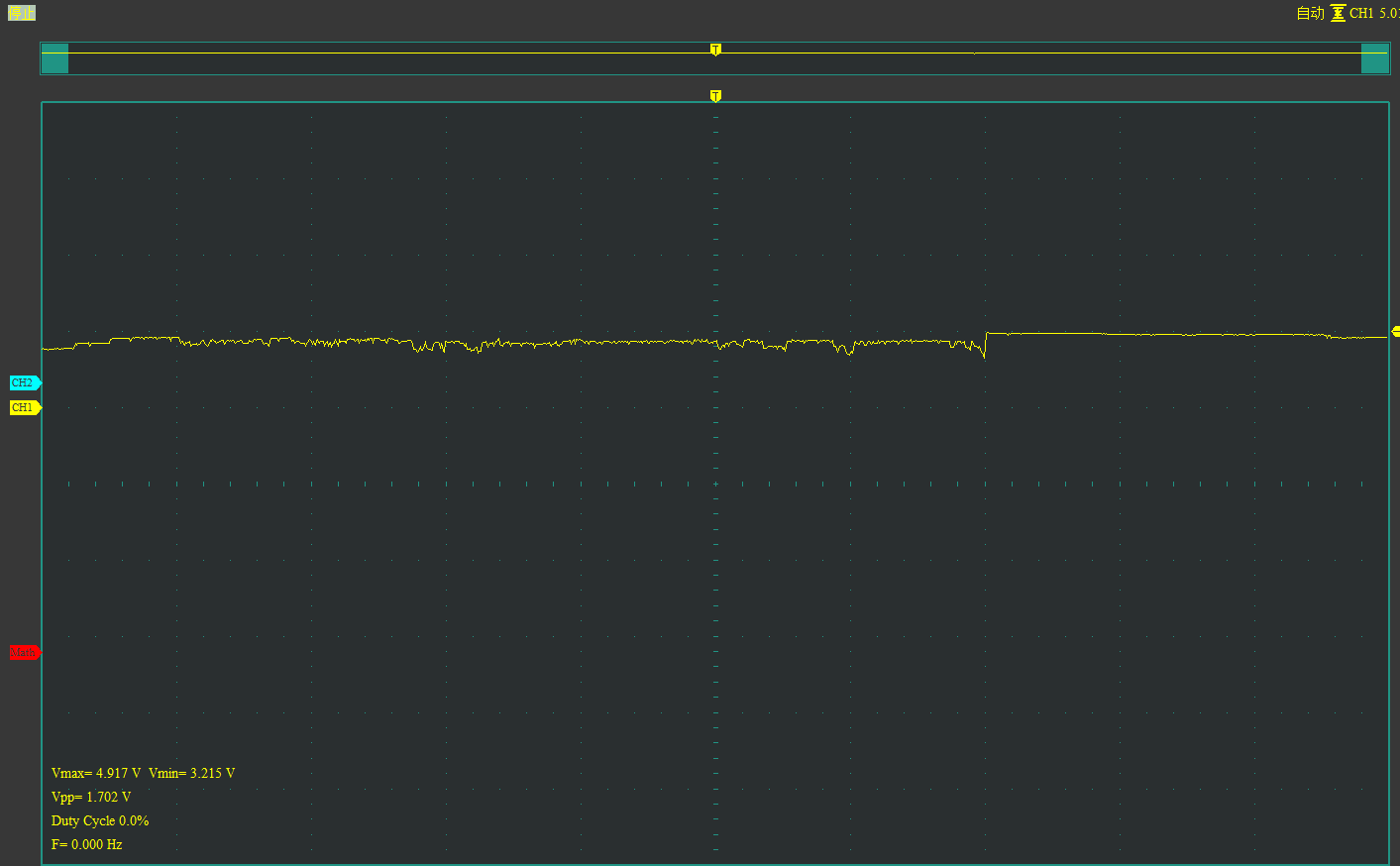

我用的TPS2378做POE供电,50V左右,然后接的TPS54560转5V给开发板供电,开发板已启动电压就跌到3V左右,然后板子就不断重启。启动电流大概1~1.5A吧
你的前级有没有设置限流,建议先用稳压源代替PoE供电,看是否还有一样的问题
1,你的稳压源时候限流
2, 电感的饱和电流是否足够,满足负载电流为3A的条件
3,你输出连接R8的走线不能麻烟画,要远离电感,否则很容易被电感干扰,尤其是重载情况
4,可以用WEBENCH优化电路参数,重新选取外围器件
测一下芯片温度,不过应该没到过热保护点的,毕竟输出没到5A
输入没限流吧
