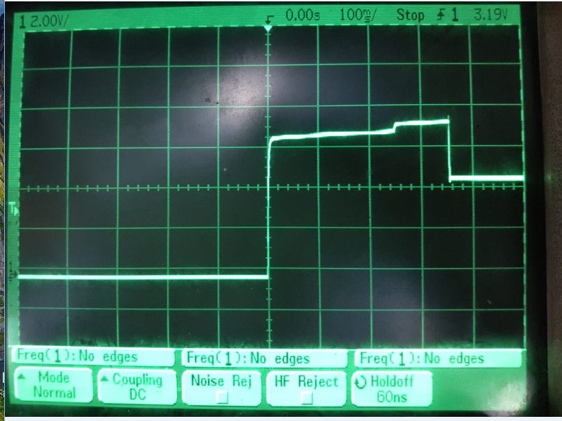

问题调查:经过调查发现在超级电容没电时,上电出现问题的概率很大。于是使用示波器检测TPS54360 输出5V处的电压变化,如下:

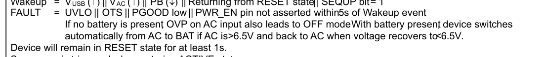

经过查看BBB上面使用的开关电源芯片TPS65217C的手册,发现如果启动时,主电源高于6.5V,而此时后备电源又没电的话,会进入OFF Mode。这样也就解释了BBB无法启动的现象。后面寻找为何会出现这个高电平。

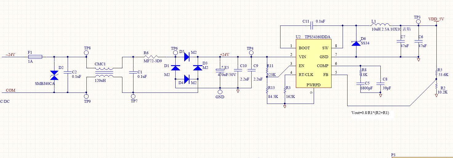

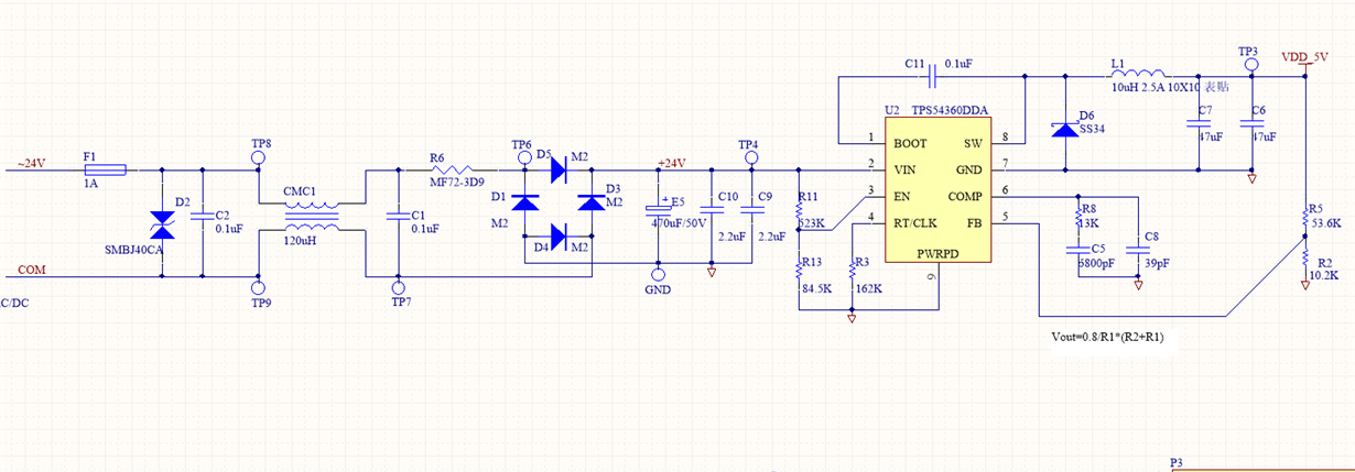

TPS54360相关的原理图如下:

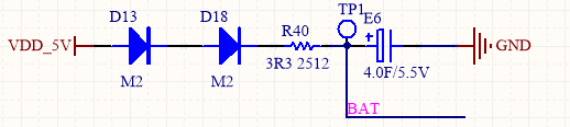

超级电容采用下面的电路充电:
BAT连接BBB上面的TPS6521C的后备电池引脚。

- 使用3欧姆的电阻负载代替超级电容后,每次可观察到电压高于5V的情况

- 在调查问题的时候发现,TPS54360芯片底部的PAD并没有焊接,不过经过测试连接与否和这个电平抬升关系不大(测试不太严谨)。
- 在TPS54360的5V输出 后端还有一个5V-3.3V的LDO,这个LDO的5V处有一个470uF的电解电容,这个电容距离TPS54360输出的两个47uF电容很近,请问这样是否有影响。
请问上面描述的现象大约是哪里有问题,应该怎样调查,谢谢。
