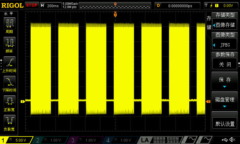

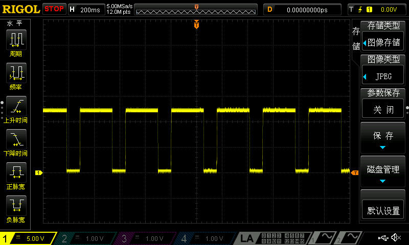

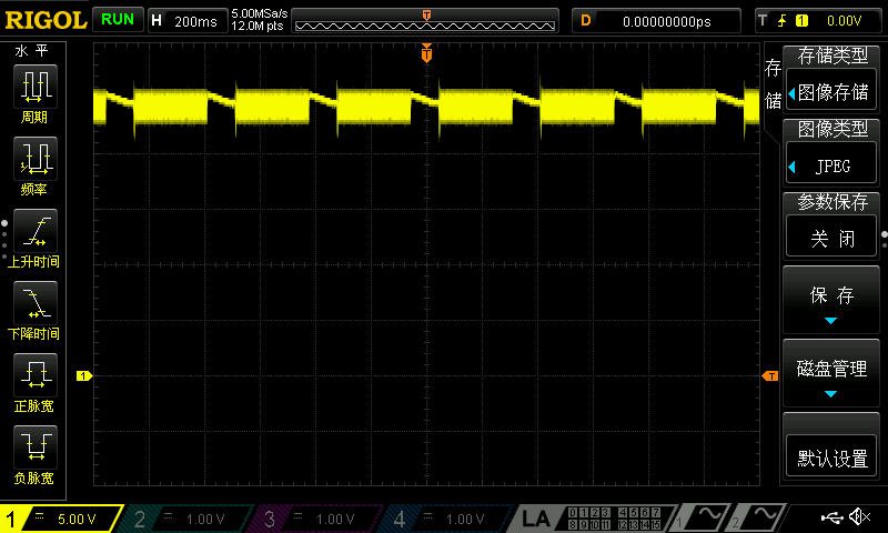

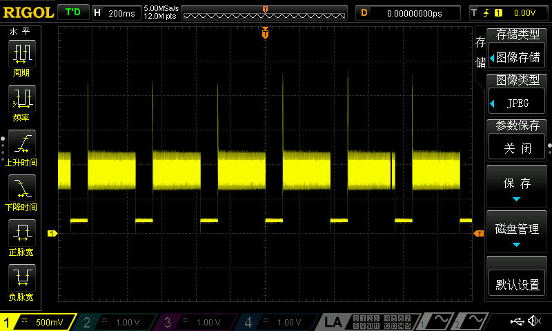

  • 测试条件:电子负载电流设定为3.5A,各点波形如下所示:
    1) Vout
    2)SW
    3)Vin
    4)COMP
    测试情况补充如下:
    1)负载电流3.5A,此时测量TPS54540芯片表面温度约85℃(房间温度25℃)。若此时立即调整电子负载的负载电流为2.5A,TPS54540能立即正常工作。
    2)调整输入为12V,输出为5V@5A,问题现象依旧,各点波形和上述图片类似。
    3)单独给TPS54540芯片加装散热片,或放置在2~6℃的环境中,负载电流最大可到3.5A。当超出此电流,问题现象依旧。(PCB的尺寸为5*6cm)
    (PS:难道我买的是假芯片????)
