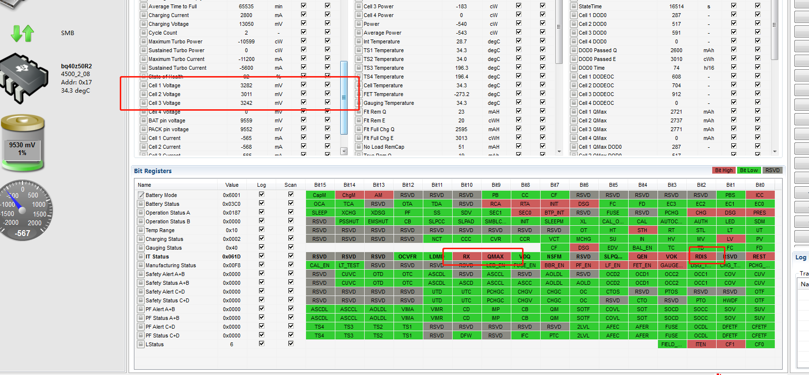

化学id 已经正确学习,并更新,,,但是放电阶段,,大于10% 正常,,,小于10%之后 RDIS 亮了,什么原因? 最后,,CUV之后,,RDIS 才清零,VOK还是1。。。。这个学习过程,,再等5个小时,,还有用吗?
感谢你的回复,原因应该是,我再学完chemid ID 之后, 有些状态应该没有复位,,,update state不是初始值,,重新烧写senc,更新chemid,之后重新学习就好了。
