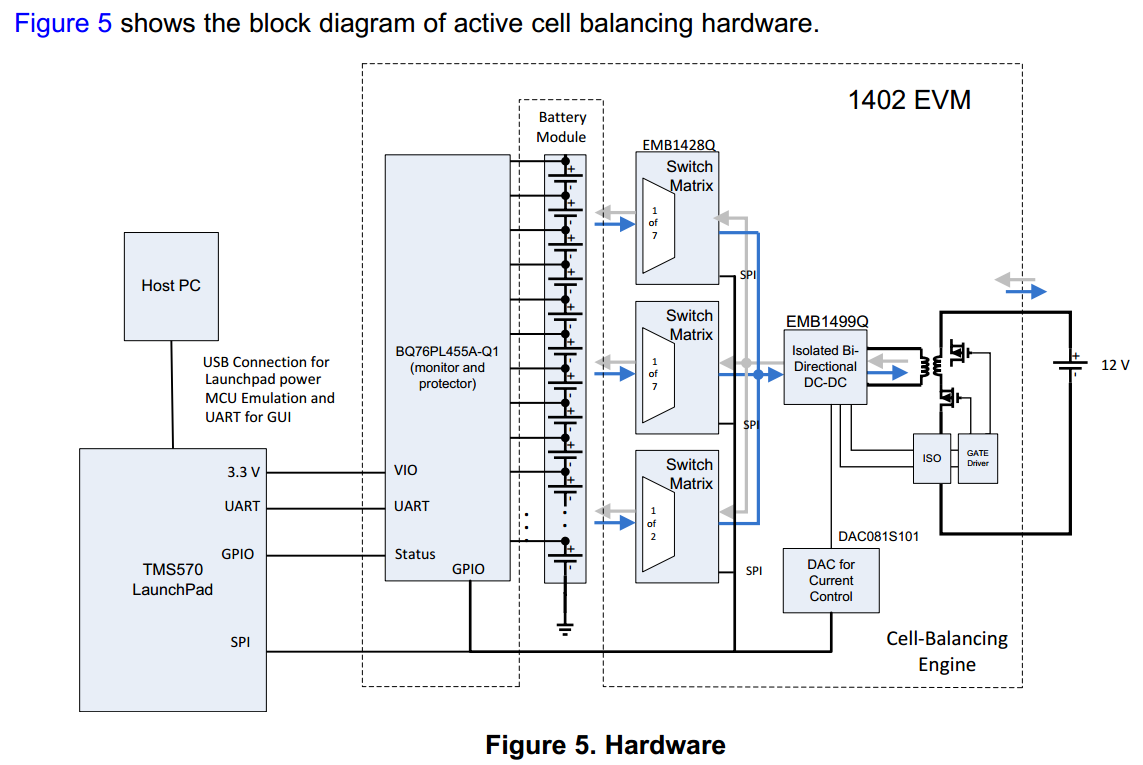

关于bq76PL455_GUI和Hercules TMS57004 LaunchPad以及EM1402M连接的问题?
在这篇TMS570 Active Cell-Balancing Battery-Management Design Guide文章中, 此处显示为PC机的GUI和TMS57004通信,但是我按此操作,却打不开GUI,提示为unable to open com port。现在我想直接通过PC连接EM1402M板子,想问的是,电池是否可以先不用连接,只连接EM1402M和PC能否打开GUI软件,这之间通信是不是用usb线直接连接EM1402M上的UART也就是J3接口。请各位大佬指教,搞了几天都没结果。
