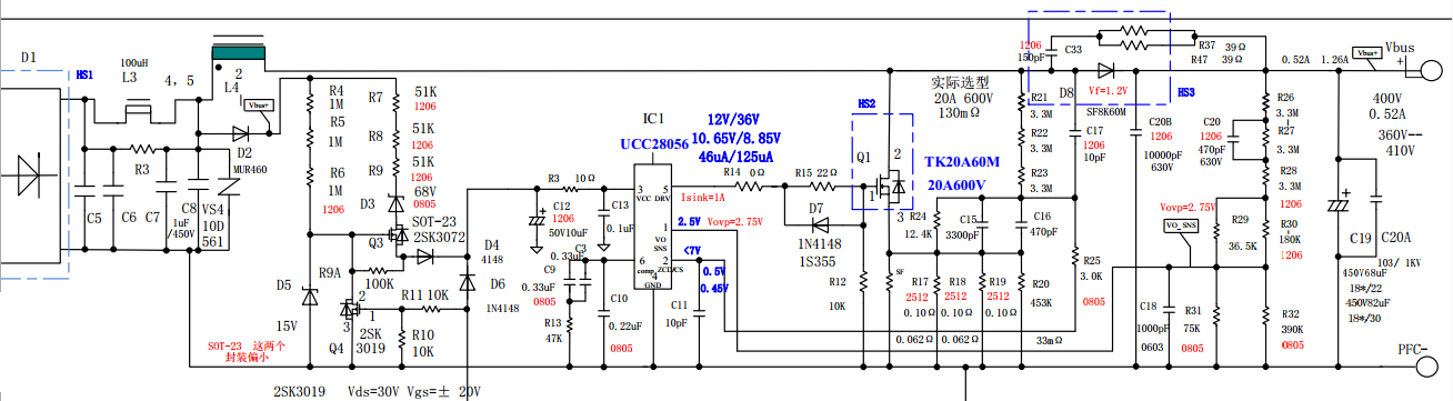

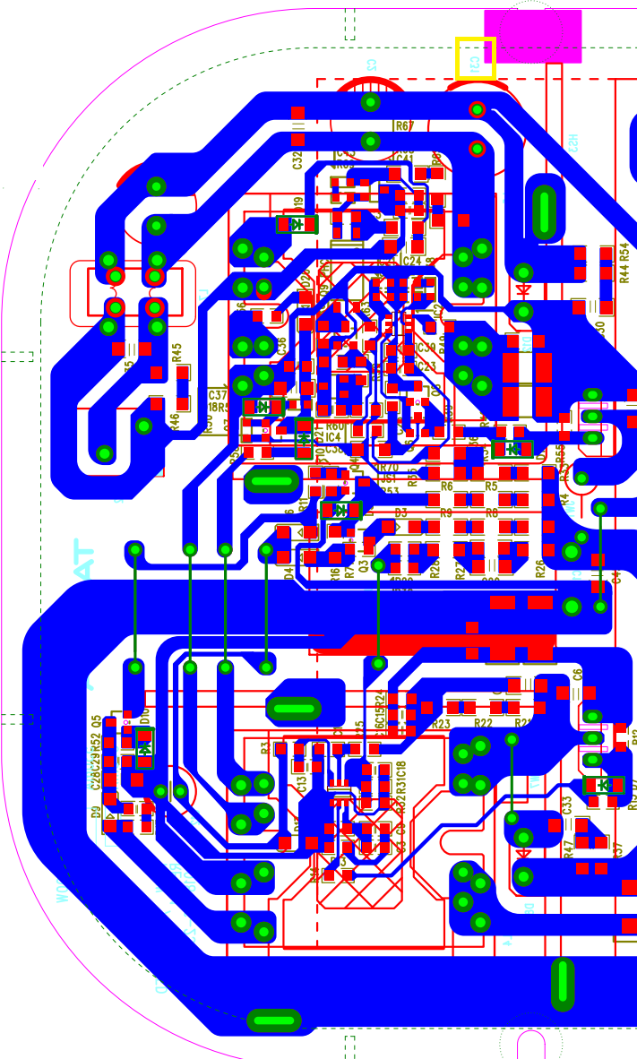

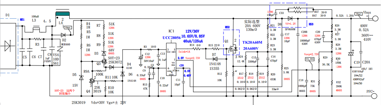

项目信息:功率200W (240~300V 0.75A)
现在的问题时,当Vin(AC)在176~220V之间时开机,电路可以正常启动,而Vin(AC)在220V~264V之间时开机,电路却有时不能正常启动。
下图是电路图的一部分:
另一部分:
布线图:

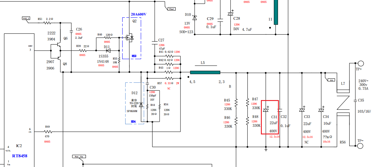

调整C31(上图黄框里面)的GND接线后有所改善,但问题依然没有完全解决。
请问布线需要如何调整才能改善这个问题?
