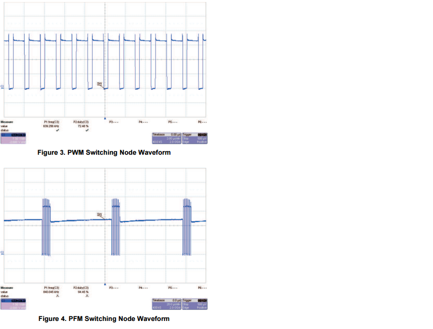

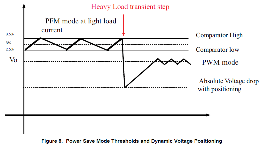

第二个:TPS63020有省电模式和正常模式,通过SY来控制,我想问一下 当我让TPS63020变为省电模式时,如何从电路上或者从宏观上确认此时,芯片以及在省电模式下工作了。
