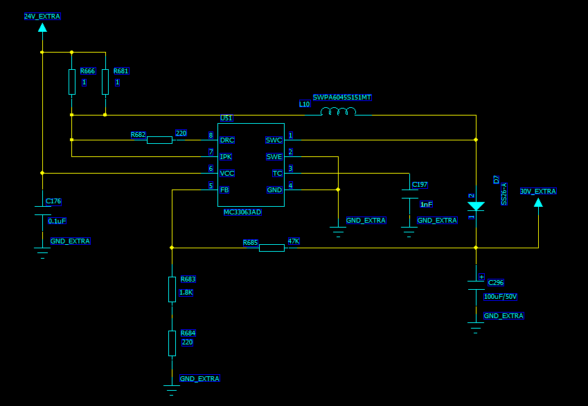

各位好,我的应用是通过MC33063AD将24V升压到30V输出的,现在的问题是我的输出电容C296是100uF/50V的时候,电压是正常的,当我将C296改成4700uF/50V的时候,输入电压就降到了9.3V左右。我这么做主要是希望通过加大电容使得我的30V输出慢一些,从而使得我的后级电路更稳定。我想知道为什么加大电容了这个输出电压就到不了30V,是这个芯片本身的问题还是我的电路哪里要改一下?或者我还能有什么方法使得这个输出更缓慢吗?希望尽快得到回复,谢谢大家!
