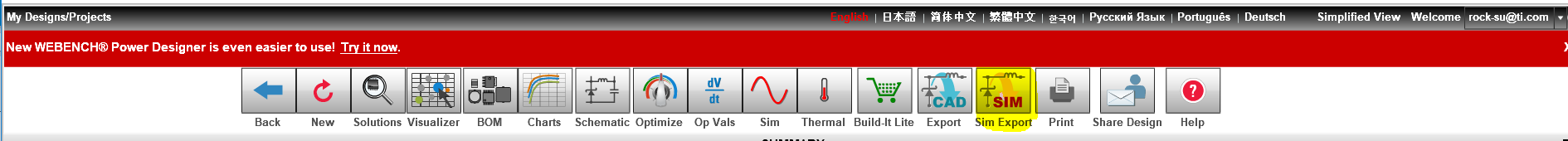

有两个办法:
1. 该方法最简单方便:TPS63020有TINA的参考设计,你可以直接修改。我已经帮你上传,你可以直接下载,或者到以下网址下载:
http://www.ti.com.cn/product/cn/TPS63020/toolssoftware
2. WEBENCH导出TINA仿真文件的方法: 请进入WENBENCH,点击下图标黄的图标。
