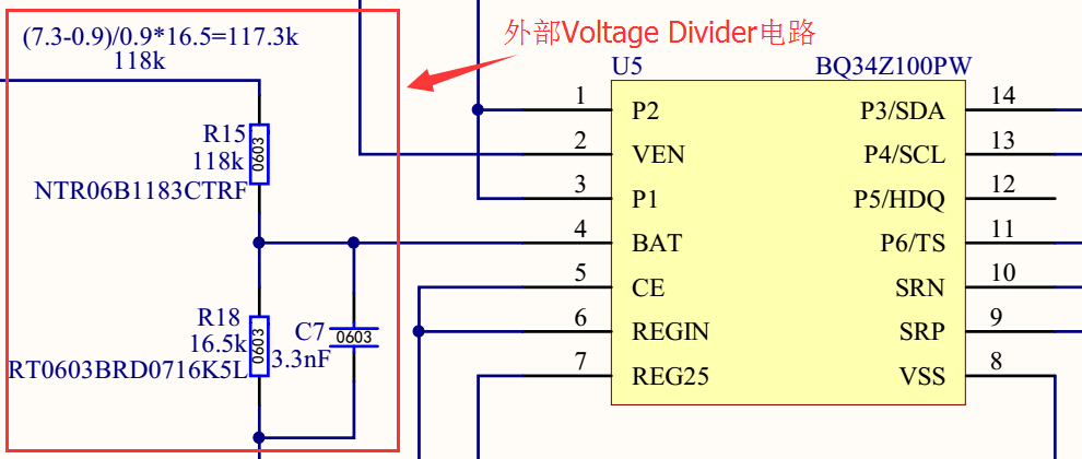

两电芯串联在一起的磷酸铁锂电池组(2S1P)
电芯充电限制电压为3650mV,也就是最后的恒压充电阶段电压维持在3650mV,电芯放电平台在3200~3400mV
问题1:两串的方案,那么Voltage Divider的值是否就是3650*2=7300mv?
按Voltage Divider=7300mV,根据Datasheet 中7.3.8 Voltage Measurement and Calibration 进行计算,
得出应选用117.3K和16.5K电阻进行分压,由于117.3K的电阻不容易获取,选用118K的电阻;实际使用电阻为0.1%精度,温度系数为25ppm;
问题2:分压电阻网络的设计和参数的选择是否有误?
在bqStudio中(1.3.52版本)Data Menmory界面下进行参数配置,
由于使用了118K的电阻,所以Voltage Divider=(118000*900)/16500+900=7336.36;实际设置7336,执行“Write_All”,和“Read All”,确认参数写入;
配置完后进行CC Offset,Board Offset,校准温度电压电流后,发送0x41,0x21到芯片,重置和开启阻抗跟踪;
回到DataMemory界面,读取数据,发现Voltage Divider值上升至8193mV
问题3:初始设置的Voltage Divider值是否有误?为什么校正之后会出现数值这么大的上升?Voltage Divider高于实际值,会导致实际使用中出现什么现象?

    Datasheet中提及ADC输入范围是0.05V~1V,第4脚BAT是ADC管脚,也就是输入电压最高不能超过1V;
    Datasheet中对于多节电池应用场景下,Voltage Divider电阻网络计算公式,我认为是按照期望最大电压值对应BAT脚输入为900mV来计算的。
    进行Calibration之后,Data Flash里面的Voltage Divider上升,我认为是因为这一值已经更新为当BAT脚输入电压为1000mV,也就是输入最大值时对应的电芯电压值。我进行了四组试验,通过使用不同的分压网络来验证我的设想是否正确

    综上,我认为校准之后Voltage Divider 值上升的正常现象,校准之后的数值的0.9倍应该近似等于校准前输入值(前提是电阻网络应按照Datasheet介绍进行设计),校准之后的Voltage Divider值代表了Fuel Gauge的量程范围,之所以计算时使用期望最高电压值等于ADC输入为900mV,是一种冗余设计,防止电芯电压超过期望最高电压值,烧坏BAT管脚。
