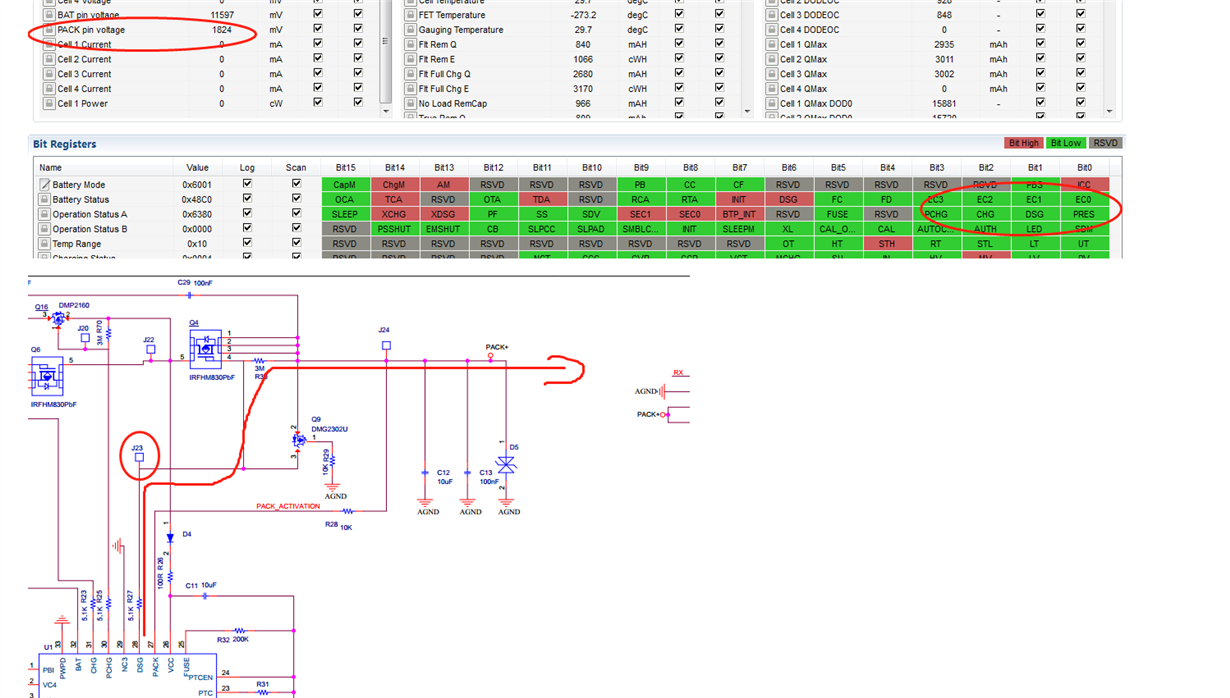

BQ40Z50 关闭充放电MOS 后,,PACK 端还是会有一个1.4-1.8V左右的小电压????
Other Parts Discussed in Thread: BQ40Z50-R1
初步怀疑,,这个小电压是由DSG 输出的,,,还请TI 的大神分析一下,,到底是什么原因导致的,????
正常pack端,关闭应该在100mv以下吧,我这个电路怎么这么高,,,还是Dataflash配置的问题?
  • 你好,我现在也刚好正在调试BQ40Z50-R1这颗料,当DSG和CHG关闭后,用万用表测量PACK端,只有几个mV。
    我建议你可以把DSG的FET拆掉再测量看看,是IC的DSG脚输出,还是其它电路的问题。
  • DSG脚不会有电压跑都P+,3M的电阻已经有足够的压降.这个电压是充电管的旁路二极管出来的,你可以试试打开充电管,而关闭放电管,你能够发现这个P+电压消失了,或者你尝试带一下有源的负载,输出好少就可以,再观察P+的电压,我相信同样会消失了,这个不影响正常使用,不喜欢就重新选择一款MOSFET.
  • 你说的都对,,现在怀疑是MOS的选型问题,,,有一点, 打开充电管,,关闭放电管,,这个电压不会消失。。即便两个管都关闭,,都不会消失,更何况打开充电MOS,,,充电mos关闭的时候,体二极管也是导通的。。问题应该是放电mos,,加反向电压有泄露,这应该看哪个技术参数呢?
