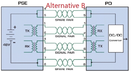

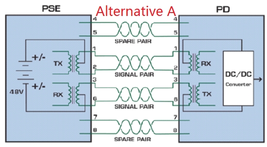

各位好:
       PSE端有如下两种方式:Alternative A和Alternative B。我司产品只考虑支持Alternative A方式。也即是,在PSE端只有PIN1/PIN2接48V+、PIN3/PIN6接48V-;
也就是说,一个千兆的端口(4pair);PSE只是用了2pair,接了一路电源48V。我的问题是:
1、TPS23861是否支持Alternative A方式?
2、TPS23861 的一路 Alternative A方式(2 pair),能够支持的最大电流或者功率是多少(能到30W吗)?
3、TPS23861需要外接FET,对FET有什么要求(电流或者导通阻抗)?
