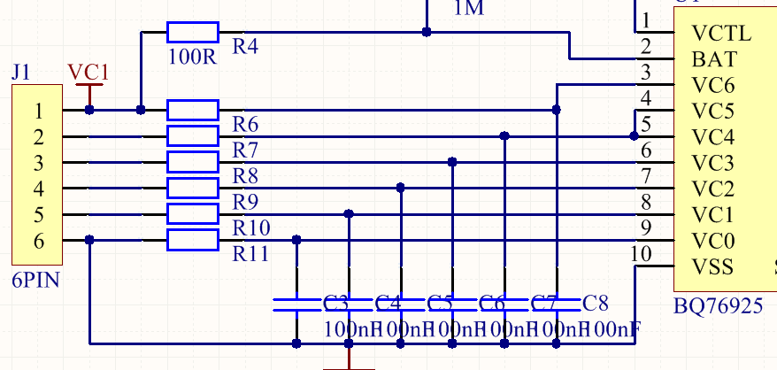

测得数据如下
| 闭合开关 | 1 | 2 | 3 | 4 | 5 | 6 |
| 5 | 5001 | 3365 | 3366 | 3365 | 3355 | |
| 4190 | 69 | 5014 | 3356 | 3358 | 3356 | |
| 3366 | 5006 | 50 | 5013 | 3355 | 3358 | |
| 3353 | 3363 | 5001 | 49 | 3354 | 4999 | |
| 0 | 0 | 0 | 0 | 0 | ||
| 3388 | 3389 | 3386 | 5038 | 3391 | 0 | |
| 合计 | 14302 | 16828 | 16816 | 16822 | 16823 | 16159 |
2,3,4,5,6的闭合数据可以理解
但是1的数据为什么会这么奇怪呢?
测得数据如下
2,3,4,5,6的闭合数据可以理解
但是1的数据为什么会这么奇怪呢?
需要咨询为1的数据
最新数据如下:
10,
4367,
3508,
3496,
0,
3504
当BAL_CTL的BAL1打开时,
测试VC2-VC1,或者VC2-VC0的电压为5.3V(正常数据)
测试输出为2.626V,倍率为0.6,所以实际代表数据为2.626/0.6=4.375V
而不是我实际测试到的5.3V,请问这个是为什么?
