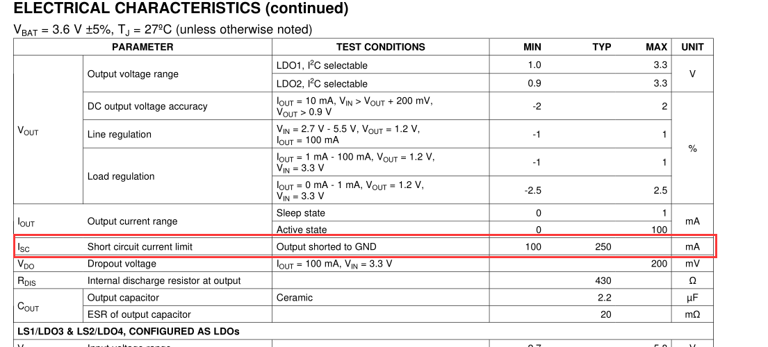

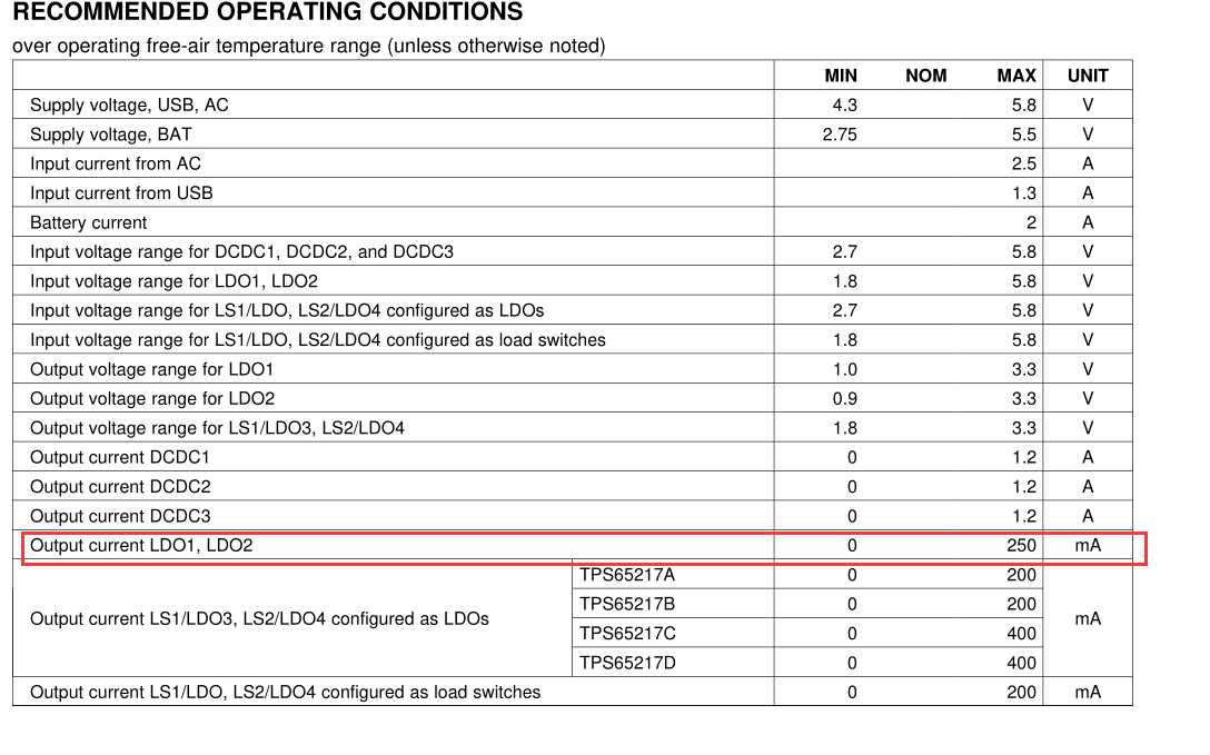

查看TPS65217C的手册,针对LDO2有下面的描述:
又有
请问,现在能否使用这个LDO2对一个emmc和Micro SD卡(同时工作电流小于150mA)同时供电呢。LDO2的最大供电电流为多大,谢谢。
