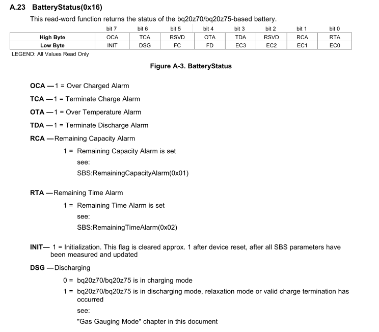

请问在电池充电阶段,BatteryStatus(0x16)寄存器中DSG置位了,为什么还能继续充电,容量在增加?DSG置位了TCA为什么没有置位呢? 谢谢!

上面打印是连续采到的电池信息,可以看到电池容量由714充到716mAh, (bbuChargeoff : 0,表示充电开关打开),但是发现在容量714mAh的时候,BatteryStatus : 0x00c7 (即DSG=1),但是TCA并没有置位,表示充电没有终止,为什么DSG置位了还能继续充电?
DSG置位了TCA为什么没有置位呢?
