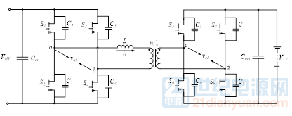

| 在做DAB实验时,出现下图情况,如图2 :红色(手绘)的是DAB中高频变压器副边理论波形,黄色为变压器副边实测波形,粉红为变压器原边波形。变压器原副边存在一个移相角,体现在红色和粉红色图形上,问题是,实验得到的黄色波形和红色波形不一致。 初步分析:不一致的大小恰好是移相的大小,如下如所示。 大家有遇到这样的问题吗?怎么去解决呢 采用的是最简单的单移相控制,原副边有一个移相角,同一边的管子对角同时导通,同一桥臂互补导通 |
